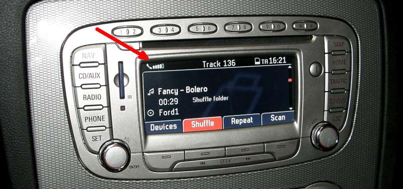

Ještě doplním. Něco se přece jen změnilo, přibyla ikona síly signálu mobilního telefonu. Je to i kontrola, jestli je telefon k modulu připojený....
