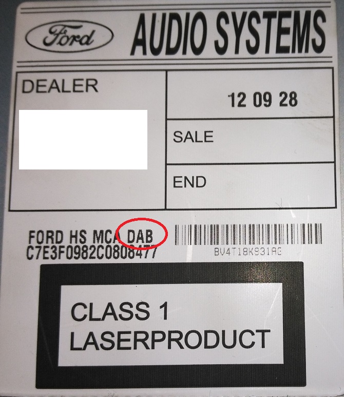

Tak, konečně jsem se dostal k otestování, NX asi opravdu v sobě DAB tuner nemá, i když to má na sobě napsané:
Je potřeba doplnit DAB modul, který je vlastně samostatné rádio a je připojený přes audio vstup do NX rádia (stejně jako cd changer) a NX ho ovládá přes CAN sběrnici. výsledek potom vypadá nějak takhle: původně je na displeji tohle:
asi je to jen informace, že umí s modulem DAB spolupracovat.
