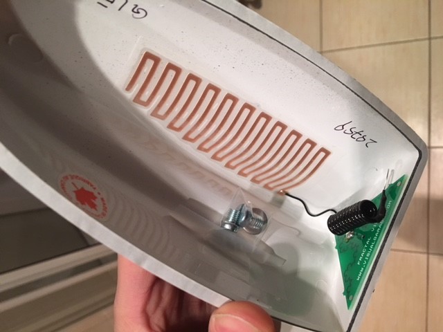

No ja jsem uz zkousel nejaky cinsky typ, ktery ma ocko se sroubkem na zavit puvodni anteny a v tom krytu je maly ctverecek plosneho spoje. Ale po nalepeni jsem zjistil, ze antena nedoleha presne, kraje byly na strese, ale stred byl nad strechou a byla tam mezera.
Tak jsem si rikal, ze se na to vykaslu, ale nakonec jsem procetl anglicke fora a osvedcene maji tento typ primo na Focuse od roku 2011, tak jsem ho objednal:
https://shop.visualgarage.com/collectio ... in-antenna
Ano, cena je jinde nez cinske anteny, ale podle fora a fotek by to pasovat melo.

Jojo, tak to jsem koupil asi stejnou. Přesně jak píšeš, uprostřed trošku mezera. Tak jsem ty kraje kousek dopiloval a sedí jak z fabriky.
A kupodivu ani na signálu žádný poznatelný rozdíl proti originálu...

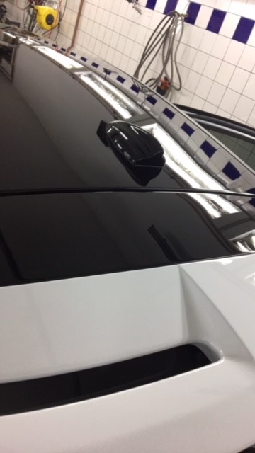

Tak mám hotovo, přikládám fotky pro inspiraci.
Nutno říci, že je antena kvalitne vyrobena, ma hrubou oboustranou pasku, ktera sedi presne, prijem je stejny jako s origo antenou. Lak jsem jsem si vybral pri objednavce primo Panther Black, co mam na strese.

Ahoj, urcite nevahej. Antena drzi dobre, nic se neodlepuje. Prijem uplne stejny jako pred vymenou, funguje jak radio tak prijem signalu do navigace pro pripadne objizdky atd.
Cena je vyssi ale pasuje dobre. Ta cinska byla dost kriva, paska na ni na prd a jenom miniaturni plosny spoj na prijem signalu. Potom jsem videl tuhle drazsi a bylo mi jasne, ze ta cinska musi mit o dost horsi signal, protoze ten plosny spoj je na te drazsi lepe udelany a je vetsi.
Taky je vyhoda toho, ze si rovnou objednas typ barvy podle tveho auta, takhle bys mel stejne dalsi nakldy na prelakovani u te cinske..

Díky moc za info a zkušenosti, myslím, že do toho půjdu
Jen vybrat jestli na divoko vzít "race red" barvu a mít to kontrastně se střechou a nebo v poklidu "shadow black" a ať to není vidět...
Hlavně, že po pár měsících hlásíš bezproblémový provoz a funkčnost, to se cení..
Sice je to tady OT, ale chvalim úpravy na autě, jsem si říkal, proč sis nekoupil rovnou ST-Line (ST), ale v tý době počítám ještě ani nebylo a teď ho máš vlastně podle svýho
Vypadá to dobře.
