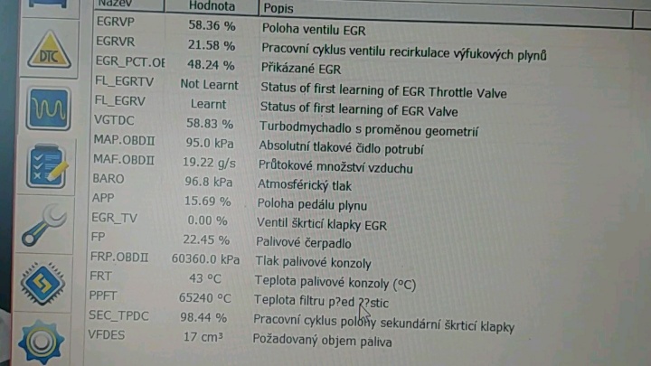

Ahoj. Mám také problém. Ztráta výkonu motoru. Z ničeho nic prostě jako by vůbec nešlo za plynem. Do kopce musím podřadit, abych vyjel. Mám ForScan a po připojení neházelo žádnou chybu. Mám zkušenosti s EGR ventilem z minulosti, problém je velmi podobný, také auto netáhlo. Proto jsem použil jiný (ne nový) egr a nic. Poté jsem zkusil i zaslepit a nic. Nastavil jsem i nový hodnoty přes diag a nic. Start motoru skvěly, volnoběh drží. Podle hluku má hrubší zvuk a takový utlumený, jakoby byl ucpaný výfuk.
Na diagnostice jsem měřil i hodnoty za jízdy, zkusím dát foto hodnot. Fofo je bez DPF.
Asi 10km před problémem jsem tankoval naftu. Ještě na ní stále jedu. Mohlo by to být tím? Nebo palivový filtr? Měněn asi 3 roky zpět. Co ten EGR? Zkusit nový? V poslední řadě mě napadlo turbo. Jak se projeví, když je vadné? Má podtlakovou regulaci lopatek, ktera dle diag. funguje. Regulátor by měl být ok. Olej se neztrácí, voda taky ne. Z výfuku nejde černý kouř, jen lehce takový šedivý, ale nic extra.
Hadice kolem turba by měly být ok, nikde nic nehvízdá.
Díky za rady.
Díky za rady.
FoFo r.v 2005 1,6 TDCi 80kW, bez DPF

Dnes jsem zjistil, že ta baňka, co ovládá natáčení lopatek turba se ani nehne, resp. to táhlo. Pamatuji si, že po nastartování se v minulosti pohla, podtlak ji zatáhl. Teď nic. Někdo nějaká zkušenost. Dva roky zpět jsem měnil regulátor, malej hnědej nesmysl, když jsem hledal závady. Takže zkusím nějak mrknout na hadičky. Ucítím podtlak na prstu, když ho od té banky odpojím? Táhlo se má hýbat volně. Vůbec s tímhle nemám zkušenost. Zajímavé, že na diag. dává hodnoty, že funguje, ale to bude asi jen regulátor, ta baňka nikoliv...

Ked odpojis hadicku a zacpeš ju prstom tak podtlak určite ucitis, teda ak tam je. Ak by tam pdtlak nebol tak skús odpojiť hadicu priamo z vakuovej pumpy a zistit ci je podtlak tam. Ak tam je tak sa niekde stráca tj. deravá hadica alebo nefunkčný ten hnedý bazmek - regulárne tlaku turňa. Ak by na výstupe z vakuovej pumpy nebol podtlak, tak je chyba tam, ale myslim ze to je malo pravdepodobné.

Diky. Zkusim zitra a uvidim. A to tahlo u ty banky se ma pobybovat volne? Rukou s tim hybnu?

To tiahlo by sa malo dať rukou normalne hýbať, ale nie volne. V tej banke je vratná pruzina. Malo by sa vracať do hornej polohy.
Po naštartovaní motora by sa to tiahol malo ihneď vtiahnuť dole. Po vypnuti motora ho podtlak ešte chvilu drzi v dolnej polohe. Ked odpojis hadicku od podtlakovej pumpy, je tam taka rychlospojka, tak sa to tiahlo z banky vysunie.

Tak ja mam problem vyreseny. Byla nekde chyba v podtlaku. Vypojil jsem vsechny hadicky od vyvevy k el. regulaci a pote k podtlakove regulaci, zkontroloval, vse ok. Pak jsem je dal zpet a podtlak funguje. Takze tezko rict. Nevsiml jsem si, ze by byla nekde nejaka vypadla. Hlavne, ze to jede. Zase na chvili, nez udela bordel EGR. ☺
