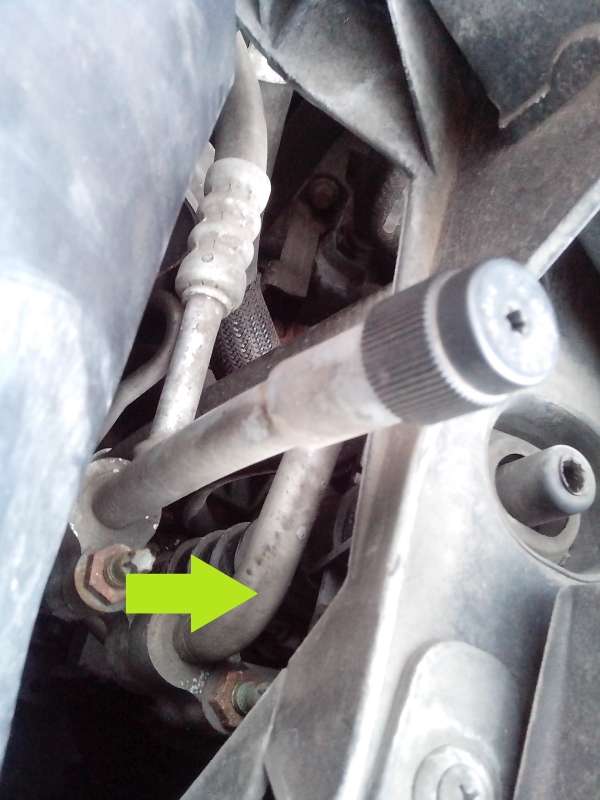

Ahoj, netusi nekdo jak sundat unasec z klimakompresoru? Za boha me to nejde, jakoby to drzelo jeste jinak nez na sroubu..( na fotce je uz zase sroub zpatky)

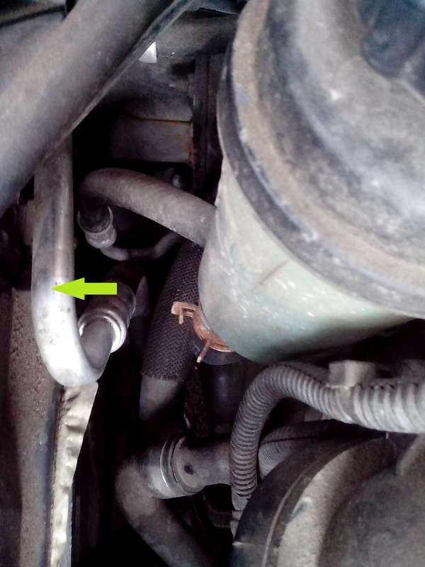

Zdar. Přestala mi fungovat klima. Vubec se nesepne. Tlačítko klimatizace ale svítí. Jsem oddělal kryt a na chladiči jsou mastné fleky. Tak mně napadlo že to chladivo vyteklo přes chladič. Viz. foto. Je to možný?

Příspěvek od miki21 » 01.07.2018 20:20
No pokud uteklo chladivo, tak to nesepne.
A uteče to tam, kde je nějaká netěsnost... takže skoro všude. :mrgreen:

A když ti řekneme, že je chladič děravej... k čemu ti to bude?
Stějně se systém musí ,,něčím,, naplnit, zjistit únik. Pak opravit (vyměnit) a znova naplnit.
Tak nějak odhaduji dle tvých dotazů, že to neopravíš i když ti potvrdíme únik přes chladič :mrgreen:
Zrovna únik média je na ,,odborný,, servis s patřičným vybavením 8)
holcik_2011
Příspěvky: 52
Registrován: 21.01.2017 21:06
Bydliště: Praha 9
Re: Klimatizace
Příspěvek od holcik_2011 » 01.07.2018 21:26
K čemu mi to bude? Koupím nový vyměním ho a zajedu do servisu to naplnit. Tohle se mi právě stalo asi před pul rokem. Přestala fungovat klimatizace tak jsem jel do servisu a servisák mi řekl prasklý chladíč. Tak mi nabídl výměnu i s doplněním za asi 4000 kč. Mně se to zdálo moc tak jsem koupil na burze použitej za 600 kč on mi ho vyměnil a jsem tam kde jsem byl. Jo ono to nesepne kvuli tomu že je to prázdny aby se nespálil kompresor. Je to chráněny.

No pro mě jasný! Pokud koupím něco z druhé ruky musím to nechal lokálně (chladič) natlakovat a po namontování také nechat zkontrolovat těstnost. To ti nikdo za litr dělat nebude :mrgreen:

Po namontování proběhlo natlakování a zkouška těsnosti a vše bylo ok. Mně ale zajímají ty fleky na tom chladiči. No nic asi pojedu zase tlakovat.

Takže klimatizace opēt klimatizuje. Po vyměně chladiče u Mr. Jardáka jsem navštívil servis aby mi to naplnili a při natlakovani se zjistil další unik. Tak se zkoušelo a tlakovalo dál až praskla hadice která byla zřejmně načatá už kdoví jak dlouho. Takže mám nový chladič a nahradní hadici s dieselu která pasuje i na benzín akorát je jinak zahnutá.
