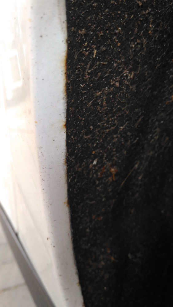

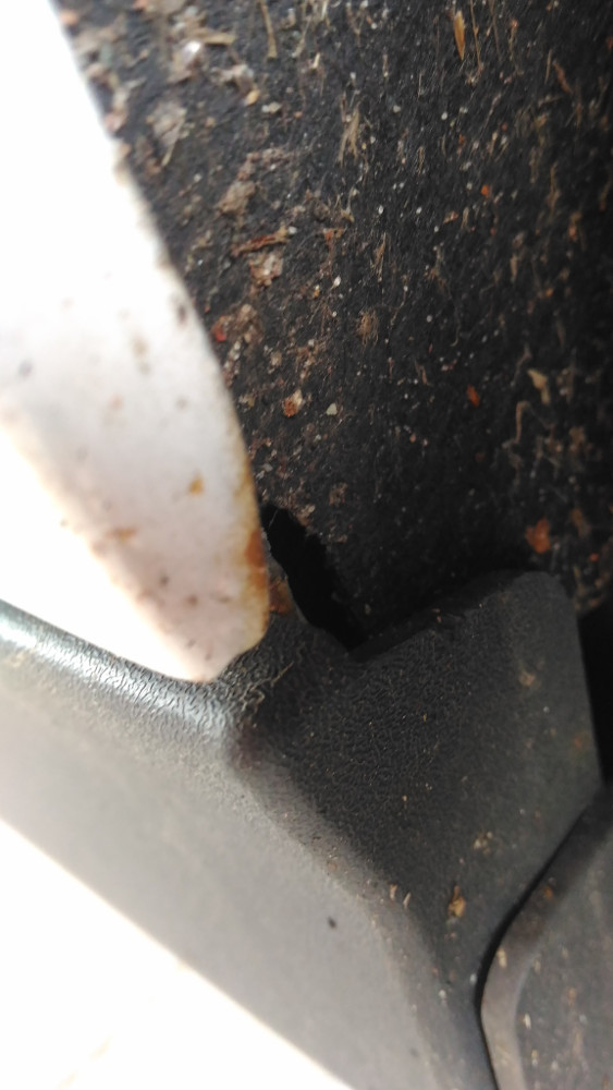

Cau lidi, vsiml jsem si pri oprave brzd ze mam chyceny zadni lem blatniku v miste kde prechazi do prahu a pak je kryty plastovym prahem. Viz foto. Jak jste na tom vy. Auto je vyrobene koncem roku 2012 takze 5 a kousek roku. Koukam ze to ford stale nema moc vychytany FII mi prohnil uplne. Je to trochu ostuda

To je ,,hodně,, u tak mladýho auta. Kde je pozink?
Kurňa můj ff je deset let starej a mám to bez hnědýho moru. (4r to nezažilo zimu).

U mého předchozího fokuse to rezlo a dostávalo se to i pod lak na zadním lemu tam, kde začíná zadní nárazník
. Autu bylo 5 let, když sem jim to ukazoval v servisu, tak jen kroutily hlavou. Když sem se ptal co s tím, že si opravu samo klidně zaplatím chtěli stříkat celý bok
. Navíc to bylo i na druhé straně a ještě horší
. Fakt masakr na tak "staré" auto...
Nicméně pak sem koukal i po ostatních a ve stříbrné barvě sem viděl se stejným problém ještě dva kousky

Mno me tenkrat ve fordu rekli (tohle sem jim ani neukazoval) ze jakmile sem si neplatil kontrolu laku co 2 roky tak mi nic neuznaji a ze ikdybych platil tak mi tam reknou ze jsou vady treba odprejsk od sutru a ze si to musim opravit a jakmile neopravim tak zas nic neuznaji a na zaver ze ikdyz oni nic na kontrolach nenajdou a budu mit pravidelne kontroly tak je to na posouzeni.
Nicmene uz kdyz jsem kupoval auto tak nemelo 3 roky zkontrolovano takze mam smolika
No nic asi to necham nejak opravit driv nez to budu mit za par let skrz na prst jako na FFII

Nasel jsem zjara na c-maxu na stejným miste puchýřky - říkám si, opravím mistne. Dloubnu do pouchyrku - a odpadl lak z celého lemu, az na zinek, rezaty ale ne.
Takže klasika - ošetřit protikoroznim naterem Hostagrund a navrch Hammerite. Natrel jsem černou celou přední cast lemu a vypadá to vcelku slusne, nijak nerusi.

Tak to vám nezavidím, auto mám bez koroze (trocha je na zadní výztuze).

To si jenom myslíš,kdyby si měl bílou vidět by to bylo líp.Když by si vyndal výplně podběhů a prolezl spodek a sundal tepelnej štít kolem vejfuku,tak by si koukal co na tebe vykoukne za speciality.
Jinak tyhle věci vznikají od odlítajících kamínků a ford nepochopitelně šetří na plastickým nástřiku,kde na místech který jsou u jinejch automobilek samozřejmostí tady je jenom slabá vrstva laku.I zespoda auta jsou místa,který se dokonale opískovávají až na kov a pak to povrchově rezne.

Nechci to zde ,,špinit,, ff2, tak poslední.
Nefandím si, ale v září 2017 jsem stříkal spodek a dole sem měl co šlo. Na začátku roku sem sundával zad. nárazník a taky nic. Krom toho mám v galérce fotky z těch prací
Pokud by to bylo orezlé už by se u tak starýho auta to projevilo puchýřema.
Je možný, že teď lemy omlátím šutrama a doženu vás
, když kola lezou ven

Jojo, nekde jsem (možná i tady) cetl, ze jedna zima se na aute podepíše jako 8let provozu bez soli :/ Na léto jsou motorky, auto musí jezdit celorocne.
Každopádně za sebe vidím dost posun: Focuse jsem kupoval jako osmilety auto a byl uz tehda rezaty fest - lemy všech dveří zoufalý, paty dveře meneny. Systémem "udrzuj v rozkladu" nam sloužil 10let a novému majiteli slouzi dal. A rozhodne je na tom lip, nez byla sierra, kdyz jsem ji jako plnoletou kupoval.
Proti tomu je stavajici osmilety c-max s par puchýřky korozi netknuty. Ramena a napravnice samo neresim. Tak jako tak, v průběhu leta pro klid dutiny a spodek budu resit.
