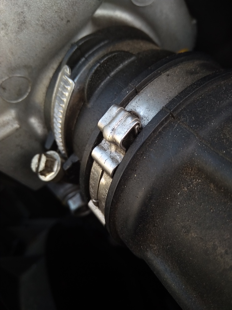

plánuju vyměnit olej v 1.6tdci po FL, co jsem se díval - nevidím v tom problém, jen mě zarazily objímky na hadici k turbu, kterou musím oddělat, abych se dostal k filtru. Viz. foto.
To se dá vycvaknout a pak spojit třeba nějakýma kleštěma nebo je na to nějaký speciální tool?
Díky

Já jsem to sundaval celý, tou druhou spojkou

Povol tu šroubovací (blíž k turbu) a celou hadicu stáhneš z příruby turba, nic složitýho v tom nehledej.

A ked zhodis aj filterbox mas miestaaaa.

Pravdepodobne budes musiet odskrutkovat ruru od medzichladica vzduchu potom ide odtiahnut.
Mne trocha precnieva jej uchytenie na vicko filtra fak daj pozor lebo ho poskodis.

Na tu objímku jsem se ptal proto, že sice ze strany turba se dá povolit klasicky šroubovákem, ale na druhé straně směrem k airboxu je právě ta objímka co jsem dával na fotce. No možná to půjde celé oddělat i s airboxem, opkud zjistím, kde všude drží

Ty objímky jdou rozdělat i spojit úplně v pohodě, dělal jsem to už několikrát, je to na pár vteřin. Rozpojit plochým šroubovákem a spojit sikovkama roztaženýma na max.
