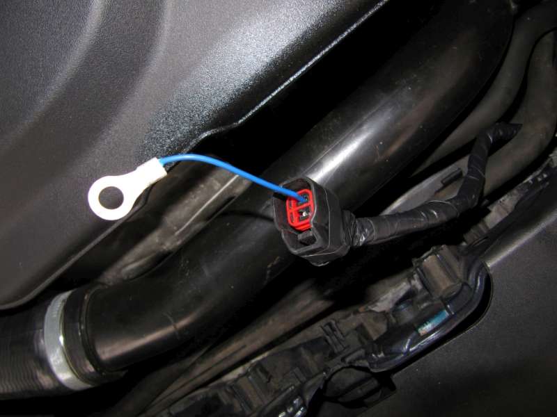

Měl bych otázečku ke konektoru, který se zapojuje do zámku kapoty. Nemám natažený kabel z GEMu a jestli jsem koukal správně, tak do konektoru z GEMu patří kabel zapojit na vzdálenejší stranu od zobáčku že?
Vypůjčil jsem si obrázek z návodu.

je to jen kontakt - zapoj, jak chces (zluto-cerny drat jde do GEMu)

Aha, takže je jedno na kterou pozici v konektoru zapojím kabel z GEMu? To jsem nevěděl, že jde jenom o kontakt. Já myslel, že záleží na tom, aby byl kabel z GEMU na jedné straně (vzdálenější od zobáčku) a zem na druhé. Tím lépe, že to nehraje roli. Děkuji

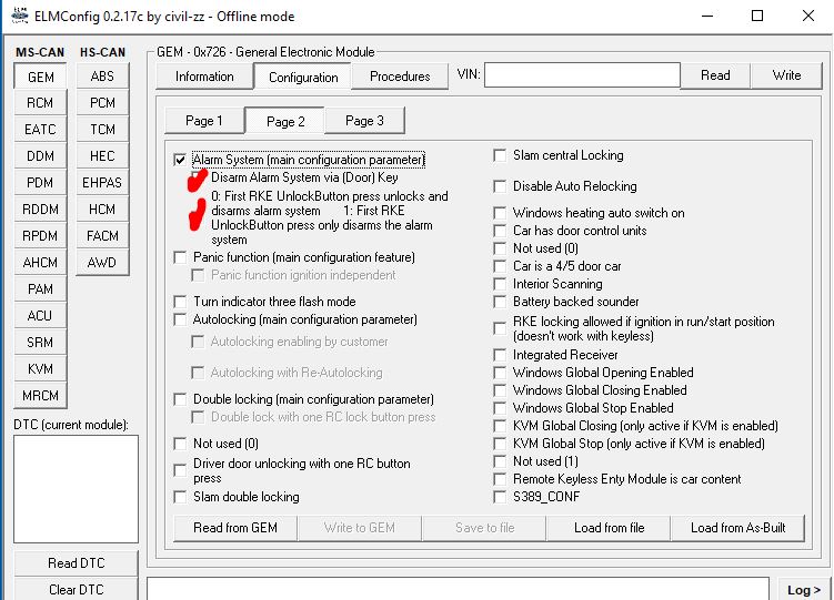

můžete mi prosím objasnit tyhle dvě položky pod alarmem?
Dle mého ta první znamená, že jde alarm vypnout otočením klíčku v zámku ve dveřích (což asi není úplně ono, pokud temné síly vylomí zámek)
A ta druhá, že dálkou se buď odemkne a deaktivuje alarm a nebo na první zmáčnutí dekativuje a na druhé odemkne?
Děkuji
Děkuji

jedna je že deaktivuje alatm otočením kľúča v spínačke, druhá deaktivuje odomknutím auta... hladal som možnosť aby deaktivoval alarm klučom bez toho aby som musel odomykať auto, alr nejak to nefunguje

Nemám vyzkoušeno, ale pochopil jsem to takto:
						- pokud se zatrhne první položka, pak jde deaktivovat alarm klasickým klíčem ve dveřích (odemknout).
 - druhá položka má výběr:
a/nezatrženo - jedno zmáčknutí tlačítka odemčení na dálkovém ovladači auto odemkne a deaktivuje alarm
b/zatrženo - jedno zmáčknutí tlačítka odemčení na dálkovém ovladači pouze deaktivuje alarm

Tá druhá položka je práve to, že síce alarm stíchne, ale neodomkne sa auto, ako píše Jemar. Takže keď tak to treba zatrhnúť a potom vyskúšať. To je asi optimálna volba. Ovládaš to potom odomykacím tlačítkom na klúči.

tiež by som to takto chcel, deaktivovať alarm bez odomykania auta, minule som to skúšal zaškrtnúť, nezaškrtnúť rôzne kombinácie, no nejak som sa k tomu nedopracoval

Díky za konzultaci, rad bych nastavení, kdy jde alarm deaktivovat jen dalkou a zároveň s deaktivaci odemknout, takže to vidím bez zaskrtnuti těchto pod-položek

Dnes som to skúšal, vôbec to nefunguje podľa popisu, pri každom stlačení sa auto vždy odomkne, tak ja už neviem ako
Není to nejak podmienené že musí byť v aute tlačítko na deaktivaciu vnútorného skenu?
