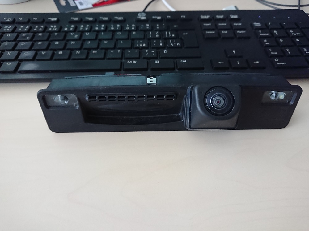

Kupil som si origo Ford cuvaciu kameru aj s tlacidlom kufru - FoFo MK3.5 Bohuzial mi to tlacidlo nesedi na priamu vymenu na moj kufor - FoFo MK3.5 KOMBI
Vsetky tlacidla co som nasiel pre facelift su presne taketo iste aj rozmerovo.
Moze byt ze na KOMBI MK3.5 neexistuje taketo tlacidlo kufra spolu s kamerou je stale potrebne kameru umiestnit mimo tlacidla tak ako to je na tomto obrazku? Vdaka

kombik nema couvaci kameru u ovladace 5. dveri
(na fieste jsem kvuli couvaci kamere u ovladace 5. dveri musel menit i listu)

Teraz otazka mam skusim vyrezat otvor na cely tento ovladac a nalepit ho tam alebo dokupit origo drziak na kameru pre kombi a umiestnit to ako to ma originalne
- Příspěvky: 24768
Re: Couvaci kamera - MI1240 modul nebo original
jaks to vyresil? kamera pro htb ma "nesikovne" vyvedeny konektor, takze se do kombika nevejde
