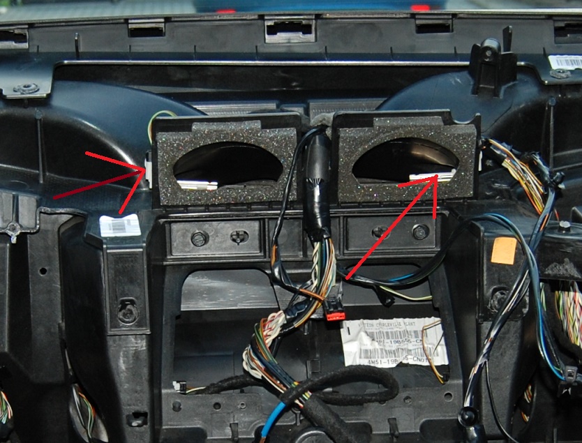

Řekl bych, že ti tam ještě chybí dva snímače teploty do výdechů (když nebudeš měnit celý vnitřek, ale dodělávat do stávajícího)

tyhle vydechy jsou soucasti klimy, ne?jirkaj píše:Řekl bych, že ti tam ještě chybí dva snímače teploty do výdechů (když nebudeš měnit celý vnitřek, ale dodělávat do stávajícího)

Pozerám to na ponukách z allegra čo mám uložené a obávam sa že asi nie...predpokladám, že pre manuálnu klímu tam asi nie sú, takže ešte budem musieť asi pohladať aj tie...?ZaQik píše:tyhle vydechy jsou soucasti klimy, ne?jirkaj píše:Řekl bych, že ti tam ještě chybí dva snímače teploty do výdechů (když nebudeš měnit celý vnitřek, ale dodělávat do stávajícího)

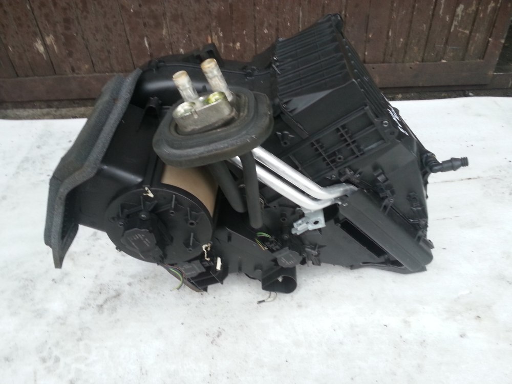

Vydechy jsou v palubce, takže mimo tu část, která je výše na fotce. Spodní teploměry jsou v těle ventilátoru.

Měnil jsem to celé, přemýšlím, jestli tam ten vetilátor dostaneš, bez vyhození toho velkého plastu, ale možná jo...
