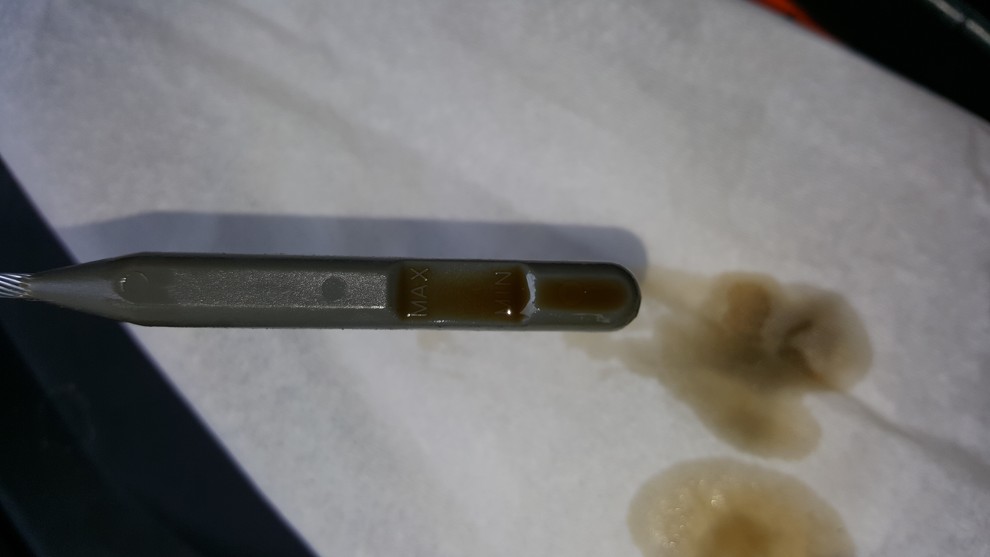

to kozelos - takhle to vypadá , když máš olej na MAX .
Jinak to budeš mít nejspíše přelité , jako všichni co jezdí na garančky do Forda

To je ukázkové. Ale přeci není mozne, aby to moje bylo prelity několik cm nad rysku, to uz jsou litry rozdilu, ne..?

Ta cast, ktoru odcitavas, musi byt otocena k bloku motora, ako tu niekto pisal. Pripadne trochu do strany. Ak je smerom dole, je cela od oleja. A neodcitavaj olej par minut po vypnuti motora. Nieze nie je steceny z motora, ale asi treba nechat stiect olej aj v tej trubicke merky.

Odecital jsem včera i dnes, vzdy v praci na parkovišti, kde je rovina a vzdy 6h od zaparkovani.. Jinak ještě zkusím tedy vhodně natočit rysku, ale ono to je zapatlany ze všech stran vzdycky

Tak mi to nedalo a ještě pár pokusu jsem udělal. Tohle už by se asi dalo brát jako pouzitelny výsledek. Nicméně je to asi prelity dost, ne? Mám to zkusit nějak odsat? Kolik to tak může delat?

Ja resim uplne to same, ani nemusim strcit merku az dolu, staci 5cm dolu/nahoru a je zamatlana jako tvoje, ale odecitaci plocha je pak sucha, tudiz kdyz strcim az dolu a odecitaci je od oleje cela tak beru ze mam plno... nicmene mam oleje stejne jako ty nad rysku (taky se mi parkrat podarilo takhle zmerit) a rekl bych ze to nevadi, neni to moc a mel sem to tak vzdy z fordu.
