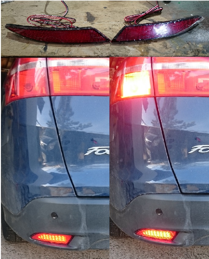

Otec opět v rámci pohodlí vyupomínkoval úpravu automatického rozsvěcení i na zadní části vozu.
Spočívalo to v tom že mechanik vložil do zadní rozvodnice v kufru nějaký spínač (nebyl jsem u toho a zatím jsem to nerozebíral znovu :D) a natáhl pod odrazky
štávu spínanou klíčkem
plusko z brzdových světel
a kostru
Pak už stačilo jen napojit odrazky s led páskem objednané u číńanů asi za 300kč,
samozřejmě 2x přetahnout smrštovačkou s lepidlem(je to hodně mokrá zóna, a dosti nás zarazilo kolik je tam špíny... dost na pěstování brambor, a to má zástěrky) a vše funguje tak jak má.
Vylepšení továrního stavu spočíva v tom že nemusí na nic šahat při večerním popojíždění městem a přitom na něj nikdo nebliká zezadu že nesvítí :-)
použité odrazky s led pak otočený klíček a pak sešlápnutá brzda

Vzadu jen po nastartování nic nesvítí, takže ano stavalo se mu že když na osvětlené ulici nasedl a jel, tak vzadu opravdu nesvítil :-) protože ve předu to svítí vždy a není nic co by ti připomělo že vzadu je to jinak, a kor kdyz před tím jezdíš několik let FF2 kde to taky svitilo i vzadu.

táta to ted tak má, ve předu obyčejný světla který prostě svítí vždy , a v zadu tyhle odrazky ktery sviti trochu 30%po nastartování a hodně100% při brždění. Sedlo to tam přesně už je jen otazkou jak dlouho to bude fungovat za tech 300 :D

Už mi to docvaklo, táta nemá denní světla, takže je v pohodě :-) prostě jen svítí předníma a těma odrazkama. Pokud vím tak EU tehdy nepotrebnost svícení vzadu obhajovala snížením spotřeby :dih:
