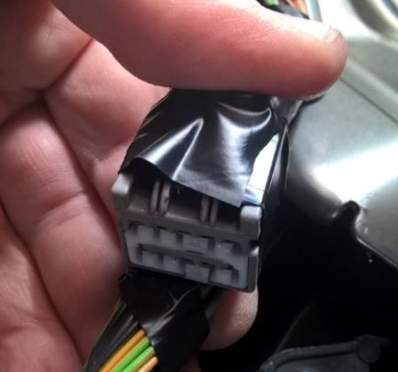

Mohu taky poprosit o identifikaci - dva konektory pod řadicí pákou vpravo, C-max 12/2009
- Příspěvky: 24846
Re: Konektory známé i neznámé
sedivy - automaticka prevodovka
cerny - ovladani pro PTCheater

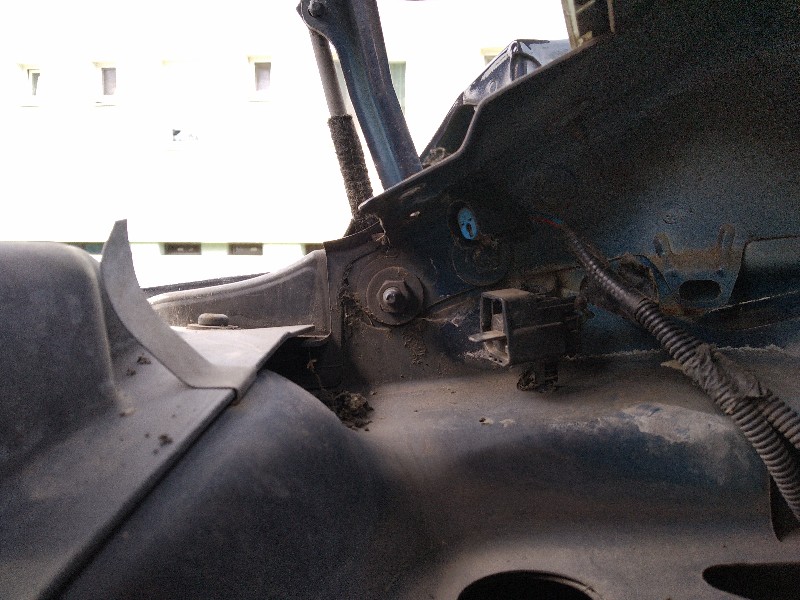

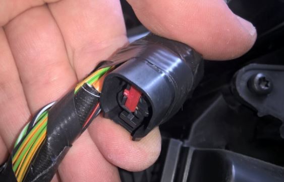

Focus 2007/9
Konektory 2 ks. jsou pod sklem u blatníku v pravo u spolujezdce. Kdyby někdo věděl budu rád
Díky
Díky
