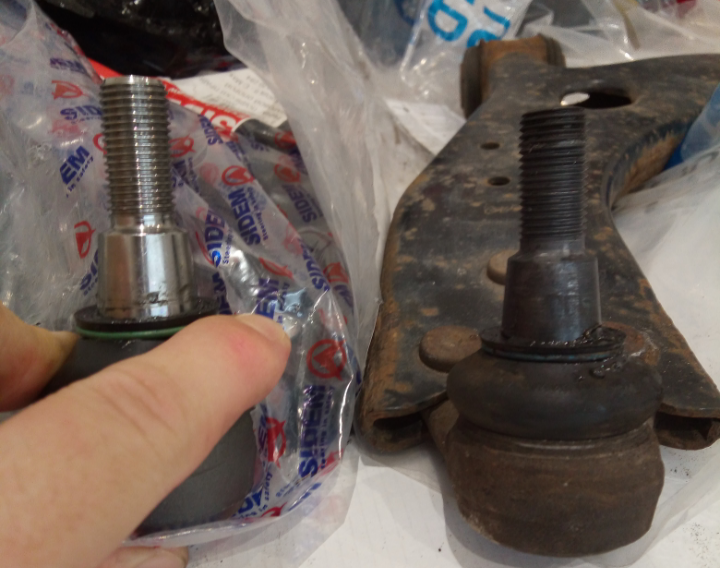

Re: Výměna ramen přední nápravy
Příspěvek od phofy » 09.05.2019 21:32
Jo už si to pamatuju, ono když si to dotáhnul, tak těhlice se opřela o kloub, ale ten kónus tam byl volně a nebylo to železo na železo
Příspěvek od MajklHe » 09.05.2019 21:45
Nezdalo sa mi aby po dotiahnuť bolo niečo voľné, akurát keď som skúšal zmerať priemer diery na tehlici, smerom z dole kde sa našu a čap tak tam bolo cc 21mm a ten 18mm priemer čapu tam pri skúšaní akosi lepšie sadol, už som fakt na pochybách ci som to dobre spravil :nixw:
Příspěvek od phofy » 09.05.2019 21:53
Na první pohled to bylo vidět, že to není dobře :roll:
Příspěvek od MajklHe » 09.05.2019 21:57
Tak snáď to bude dobre, i ak aj pri jazde by to niečo ró ilo keby to bolo zle no nie?
Příspěvek od phofy » 09.05.2019 22:02
To nevím, my jsme to rameno zase sundali a dali starý a ty s menším čepem šli na výměnu za větší čep
Příspěvek od zbyndatvrd » 14.11.2019 09:09
Umi nekdo vyhledat, zda WF0PXXWPDP8G66879 ma kulovy prumer cepu 18 nebo 21 mm?
Pripadne, pokud bych to nejdrive demontoval a objednal nasledne pote, v ktere casti cepu se meri onen prumer?

Příspěvek od djdekl » 14.11.2019 12:01
Je to napsany na tehlici, ale zkus ford.7zap.com + VIN
Příspěvek od rh1980 » 14.11.2019 13:07
První strana, sedmý příspěvek. Já čepy měnil a podle roku to souhlasilo.
Příspěvek od zbyndatvrd » 21.11.2019 09:51
Podle 7zap +VIN mi to ukazovalo prave oba rozmery (18 i 21). Tak jsem to nakonec demontoval a zmeril. Jistota je gulomet :)

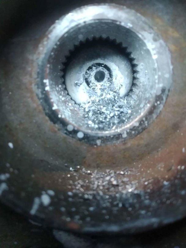

zbyndatvrd
Příspěvky: 182
Registrován: 05.02.2008 19:40
Bydliště: jihomoravský kraj
Příspěvek od zbyndatvrd » 22.11.2019 15:23
Probiha pokus o zachranu homokinetickeho kloubu. Zkusil jsem do nej vrtat levotocivym (nebo jak se mu rika) vrtakem. Jestli by se treba nevytocil. No... nevytocil :D Ale zato jsem tam vyvrtal peknou diru (4mm). Tak koupim jeste sadu na vytahovani utrzenych sroubu a uvidim.

TomFocus
Příspěvky: 8239
Registrován: 12.05.2013 17:06
Příspěvek od TomFocus » 22.11.2019 19:10
Existují, prodávají se za pár Kč vytahováky :palec_nahoru:
(mám doma a ok).

Prosba o radu s příčným ramenem na ford focus
Příspěvek od Roman7589 » 09.04.2023 16:19
Ahoj,
už si nevím rady s tím jaký rameno objednat proto se obrácím na Vás s prosbou o pomoc.
Na Ford Focus 2 generace, (VIN:WF0WXXGCDW6Y23196) se prodávají dva rozměry příčných ramen.
Jedno má šířku 380mm a rozměr kužele 18 mm, druhé 395 mm a kužel 21 mm, výšká v obou případech 95 mm viz odkazy:
https://autodilos.cz/autodily/ford/focu ... l-40022027
https://autodilos.cz/autodily/ford/focu ... l-40017083
Jestli sem se podíval správně tak podle VIN kodu bych měl mít rameno se šířkou 380 mm, ale na autě jsem naměřil 395 mm.
Můžete mi tedy prosím poradit jaké rameno by mělo být na autě správně ?

Re: Prosba o radu s příčným ramenem na ford focus
Příspěvek od djdekl » 09.04.2023 17:23
Res jen prumer kulaku...
