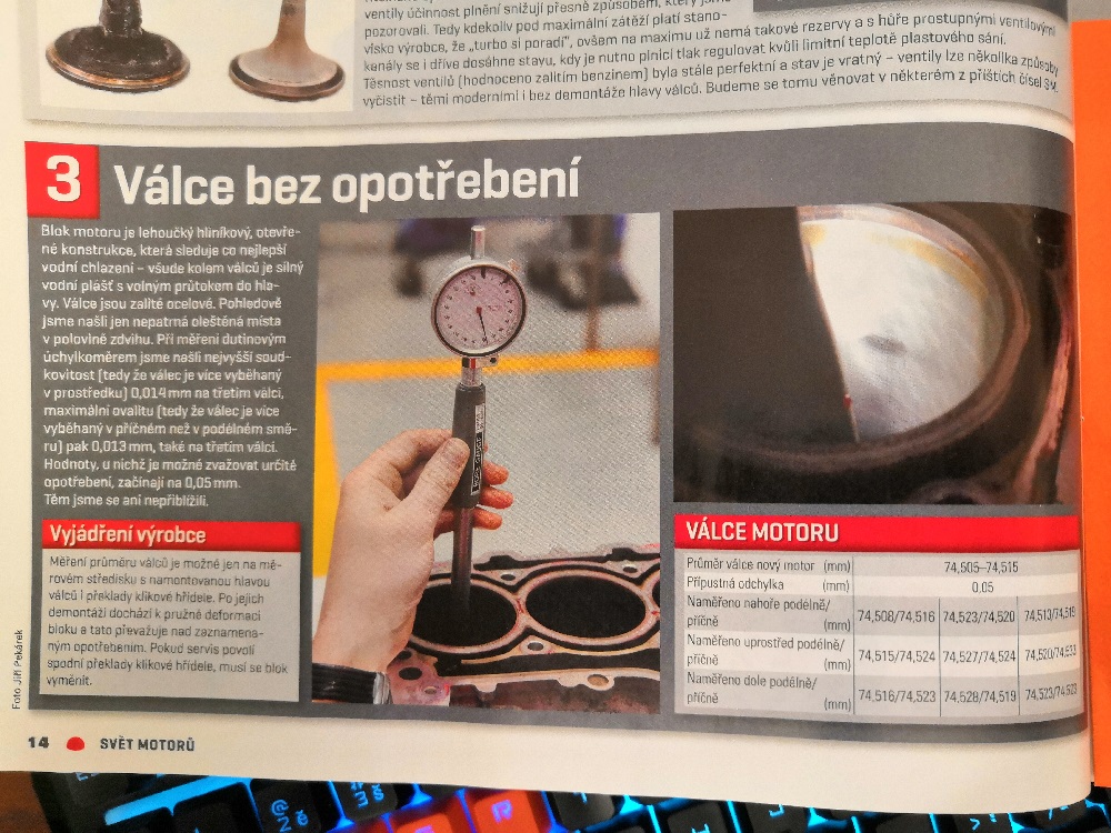

Hezký, ale proč ten koktavec má na supitu 74,74 - 75?????
Pánové, neobhajujte podraz na lidi.
Záměrně složený motor pro testování, který má větší vůle, ale pod podmínkou, že budou točit 3000 více, minimální počet studených startů.
Neobhajujte to , děláte ze sebe jen trotle.
Zatím nevidím vysvětlení odborníka fofoka, A,B,C nebo i G,
Nový píst na prvním válci má d74,42 A opotřebený po 100 tisících d 74,43, to má asi ovnovitelnou schopnost.
S touto schopností ten motor má opravdu ovnovitelnou schopnost bez opotřebení. Perfektní, dám díly vyhozené do japonky do tohoto motoru, a vytáhnu po 100 tis a prodám za origo díl.

Ve vídeu o pístu ani slovo. Toto video mně bylo předloženo jako berná mince, že motorů prd rozumím. Chlapci nevědí, s kým tančí valčík. Dle hodnot, co tu jsou, mohu udělat takový rozbor motoru, že zdejší obhájci to stejně nepochopí, tak je zbytečné se unavovat. Jen když něco v hodnotách falšují, tak to musí sedět, ale v tomto případě to podcenili.

Příspěvek od ballu » 30.06.2019 22:04
Nic takového jsem nepsal.
Jen hodnoty složeného jsou mimo mísu, a tomu ještě naměřené hodnoty ve vídeu. Nachystaný motor, aby se při testů nekousl.
K tomu chybí rozbor oleje, kolik obsahuje benzínu při vůli 0,25 .

Příspěvek od ballu » 30.06.2019 22:07
IvanSt píše:No a ty ani nepoznáš, že ty auta stále jedou. Měl by sis najít jinou konspirační teorii, tohle ti už většina lidí dávno nežere. Věřím, že kdysi jsi měl u piva co říci, ale tohle už zavání fanatismem, promiň.
Omyl, jen zkušenost a praxe, a žere ten motor, jak benzín, tak olej mimo udávané hodnoty výrobcem.
Ps: důkazem jsou ohořelé a zakarbonované boky pístů. To u atmosféry bývá jen u vylágrovaného motoru po 300 tisících.

Příspěvek od Ma.rt » 01.07.2019 07:06
Ten průměr pistu je teda sranda. Ze by se po 100tkm neosoupala povrchova ochrana? :)
Karbonu je tam dost, holt primy vstrik. Otazka je, zda tohle muze nadělat paseku a taky by me zajímalo, o kolik by to bylo horsi, kdyz by ten motor jezdil couracky.

Příspěvek od Karel2 » 01.07.2019 07:09
Ty pisty jsou takove i proto, ze jsou mensi krouzky a tedy tolik netesni a nestiraji. Ballu, klidne ten rozbor z jejich dat(z clanku) udelej, zatim jsem tu cetl jen "nikdy nejel, uz shanim novej motor" a podobne kraviny. Zajimala by me reakce na tu Tvou analyzu. Ja tu taky nekolikrat psal, ze motor co najede +-80kkm za rok neni zrovna smerodatnej pro bezny uzivatele. Me vsak dost zaujala veta o nulovym opotrebeni, to by musel byt asi super olej, protoze kdyz vemu pocet kmitu pistu na tech 100kkm a navic u turbo motoru, tak se me to taky nezda. Podle me by mel byt vzat motor z nejakeho "vyhrkaneho" auta(napr. 3hr od fordu je tu od 2011) a pak udelat nejake rozbory a zavery. Tyhle motory jsou delany na min. zivotnost 200kkm a pri poctivem servisu a normalnim zachazeni to vydrzi, jen pri sve slozitosti jsou nachylnejsi na zavady a nektere jsou popsany uzivateli i na tomto foru.

Olej testovali myslim na 88k km a znovu ho netestovali, kdyz tam byl asi 13k km.
