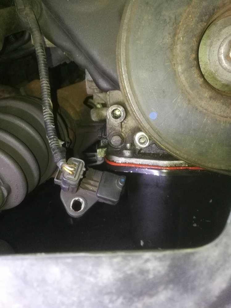

Na přiloženém obrázku jsem vyznačil co tam rachotilo - je to napínací kladka?

To není tvůj motor. A napici kladka to je.
