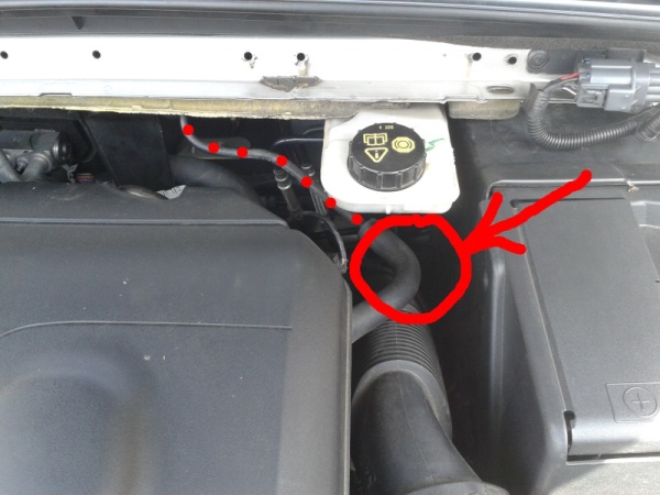

Děkuji za radu, ale zjistil jsem že řádné trubky mi neklepou, ty vibrace jdou od jinud. Jsou slyšet pod palubkou u čelního skla. Na volnoběh lehce a po protočení motoru více. Bohužel i za jízdy, tak začínám být z toho i nervózní :? Už jsem se dostal i pod plastový kryt co je pod stěrači, ale i to byla slepá ulička. Už si nevím rady :( Ledaže vyndat celý ovládací panel (navigace denso) a doufat že na to přijdu :idea:

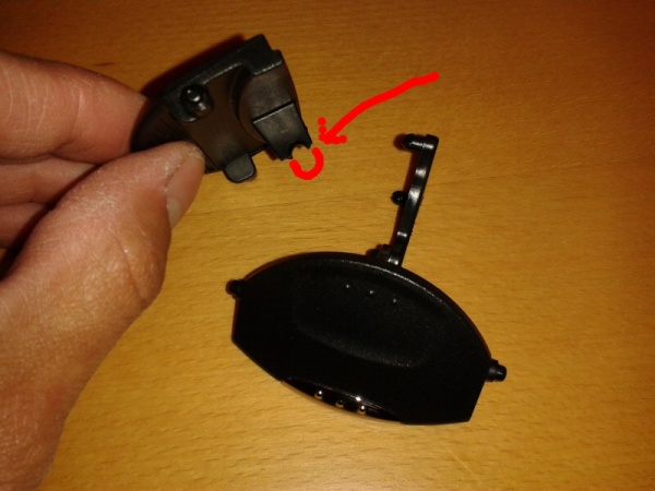

Díky známému mechanikovi od Forda jsem pohřbil nepříjemné vibrace, které se ozývaly z palubní desky. Dělala to gumová hadička co vede od motoru a je uchycena na karoserii mondea. Respektive zvuky přenášela do karoserie právě zmíněna úchytka, která je nešikovně přidělaná na tyčce se závitem. Možná ji stačilo jen domáčknout, ale nenechal jsem nic náhodě a dal jsem pod ní proužek molitanu a do zdířky úchytky jsem vtlačil lepidlo z tavné pistole a pak teprve nasadil na závit. …od té doby slyším jen motor :) Teď už mě trápí jen ulámané úchytky na směrovkách vzduchotechniky v palubní desce. Tři ze čtyř už nezavírají v tandemu. Jedna koncovka stojí nesmyslných cca 2000,-Kč. :irre: Cena mi přinutila přemýšlet o tom, jak to zpravit. Někdo stejné zkušenosti či radu nad zlato? Dík

Nalepil bych tam podlozku se spravnym otvorem a jedes.
Podlozce srazit hranky v otvoru aby se nezarezavala do toho plastu (pokud bude kovova).
Obrousit, odmastit, prilepit, tradaaa.
