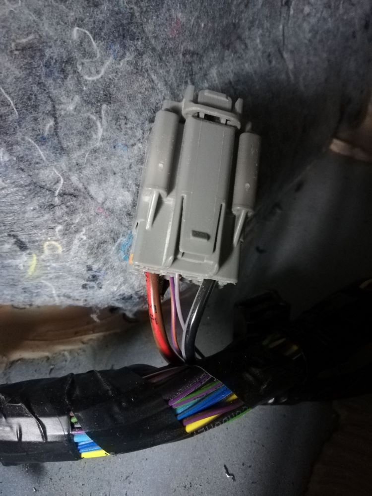

U levého zadního podběhu jsem nalezl toto. Je to ono? Nebo je to na tažné?

- mirda1122
- Příspěvky: 21
- Registrován: 24.02.2019 20:25
- Bydliště: Bílina
Re: Co je třeba k dodělání couvací kamery?
Jestli je to na kameru nevim ale na tazne to neni(malo dratu).
- ACEMajky
- Příspěvky: 1576
- Bydliště: Liberecko
Chtel sem napsat to same, ale kdyz se dnes pouzivaji sbernice a pri instalaci tazneho se tusim pridava dalsi RJ, tak nevim nevim, zdali podle dratu se to da poznat - me osobne rpidavali RJ, ktera samo byla KO, tak cekam az ji vyreklamuji (na tazak)...

- rob456
- Příspěvky: 330
- Registrován: 10.04.2018 20:03
Taky mi nějak nesedí podběh X víko kufru.

- Příspěvky: 25089
to bude tazne - nejsou tam stinene draty na videorob456 píše:U levého zadního podběhu jsem nalezl toto. Je to ono? Nebo je to na tažné?
- rob456
- Příspěvky: 330
Tak mám hledat v 5 dveřích?
Mondeo MK5, 132 kw, automat, AWD, STLine, 2018
- Příspěvky: 25089
kombik to ma pod strechou u pantu 5. dveri
