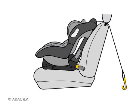

Jen ještě ke zvážení - Duo Plus používá kotevní body Isofix a TopTether (volitelně). Ne každé auto má TopTether i když má Isofix - TopTether je povinný tuším od roku 2011.
Takže třeba FF3 má ten Tether bod resen hezky na opěradle. FF2 na to používá kotevní bod na podlaze kufru, což ztrácí svoje kouzlo při jeho využití a přehazování sedačky.
Záleží tedy, jak často budeš sedačku prendavat. Jednou z výhod systému Isofix je, že je na první pohled vidět, že je sedačka správně přidělaná a člověk nemusí řešit, jestli se někde při protahování pás neprekroutil.
Z tohoto důvodu jsem upřednostnil Safe Fix, který má opěrnou nohu a je tak univerzálnější, opěrná noha je dobře využitelná i pri použití pásu a snadno nastavitelná.
Pro představu - naše sedačky jezdí s dětma na výlety v 5 autech (naše, tety, rodiče...).

Přínos Isofix (alespoň z hlediska bezpečnosti) je nejvýznamnější právě u kategorie 0/I (vajíčka a do 4 let, resp. 18 kg), naopak u II/III je nejmenší. Ruku v ruce by s tím měl jít i komfort, ale ne vždy je tomu tak.
Obecně zle ale říci, že sedačky upevněné přes Isofix jsou bezpečnější (důvody jsem již zmínil).
Přínos Isofix u sedaček pro nejmenší (kategorie 0) je asi nejpatrnější - oproti připásání je sedačka pevně spojena s karoserií a navíc se velmi rychle a komfortně dá přicvaknout do základny a nebo zase vyndat. Používají vpředu opěrnou nohu.
U sedaček kategorie I (9-18 kg) je situace zamotanější. Na trhu jsou sedačky, které používají horní kotvící bod Top Tether:
Problém je však umístění tohoto bodu v autě. Starší auta jej nemusí mít vůbec, a zajištění sedačky jen do ok Isofix mezi sedadlem a opěradlem není z hlediska bezpečnosti vhodné. Novější vozy potom mají validované úchytné body v kufru jako Top Tether kotevní bod. Z hlediska uživatele je to, kulatně rečeno, praštěné a ztrácí kouzlo systému Isofix - rychlé, snadné a bezpečné ukotvení sedačky. Ještě si to dovedu představit u sedačky, která je v autě trvale, ale i tak...
Ideální z hlediska obsluhy je TopTether u sedanu Přijatelně ještě na zadní straně opěradla: Pro zajímavost - našel jsem srovnání sedačky přikotvené s použitím top tether a bez. v USA je povinně v autech dokonce od roku 2001, nezávisle na Isofix a doporučuje se jej používat ať už s pásem a nebo Isofixem.
Jako alternativa k tomuto jsou na trhu sedačky kategorie I s opěrnou nohou, což je z hlediska uživatele jednodušší a komfortnější řešení.
Oproti tomu, u kategorie II/III (15-36kg) je přínos isofix (např. Römer používá označení Isofit) k bezpčnosti daleko menší - resp. umožňuje přicvaknutí sedačky v jasně definované stabilní poloze (zřejmá výhoda při bočním nárazu), odpadá nutnost poutat sedačku při jízdě bez dětí. Zádržný systém tvoří bezpečnostní pás auta. V případě nehody zmenšuje zatížení dítěte od hmotnosti vlastní sedačky, je-li ukotvena pomocí isofixu.
Před lety se ještě objevily sedačky s pultíkem (pro kategorii I -9-18kg). Z hlediska bezpečnosti je ideální protisměrná sedačka. Řešení s pultíkem je bezpečnější, nežli s použitím pětibodového pásu (menší riziko poranění vnitřních orgánů). Bohužel ne všechny děti jej akceptují.
Takhle to vidím já, byť jsem profesně poznamenán prací ve zkušebně pasivní bezpečnosti minulosti...
