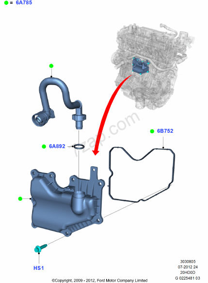

Re: Olej v sání 2.0i ecoboost
Díky za bakalářskou práci
Dobré počtení.
Ještě teda doplním obrázky k danému motoru 2.0 ecoboost.
Našel jsem i tuningové separátory místo originálního s upraveným labyrintem a PCV ventilem. Hlavně teda v USA a něco i v UK za cca 150liber. U nás samozřejmě nic.
