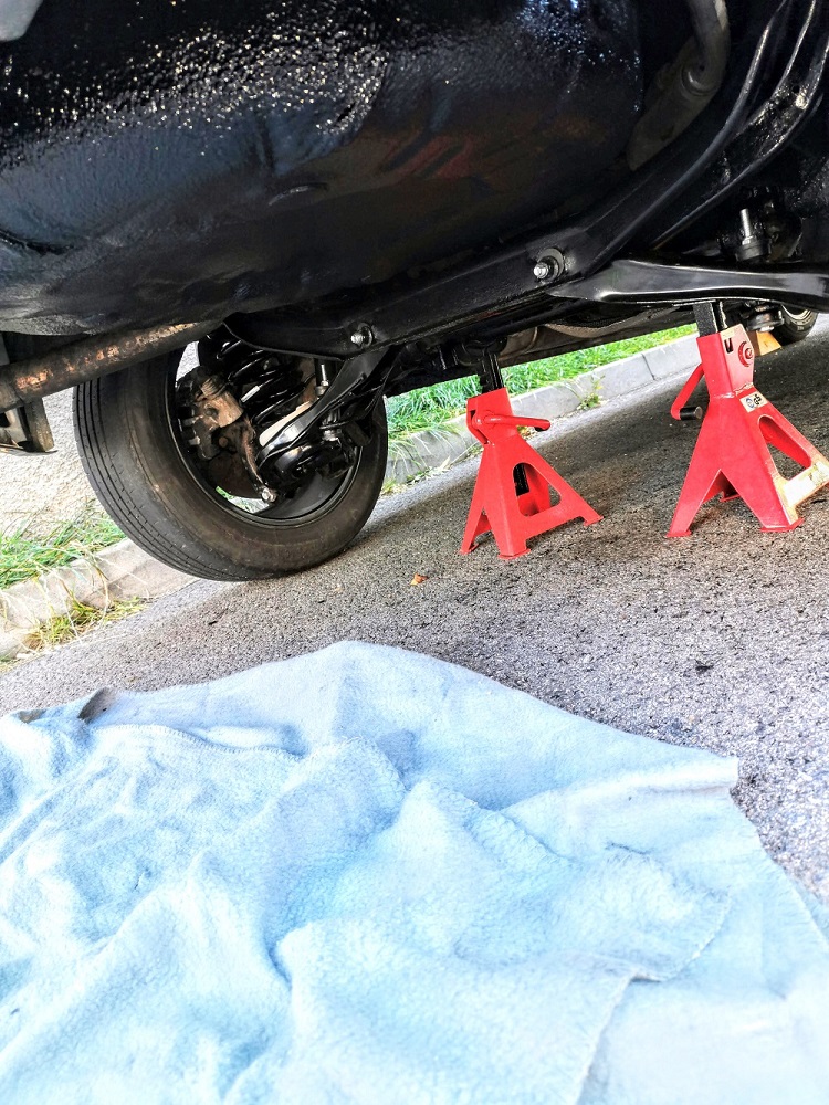

tady zasilam ty fotky

Brzdy nemám dělaný ty udělá známý i s geometrii a pak hurá na stk

Palec :palec_nahoru: za práci bez heveru.
