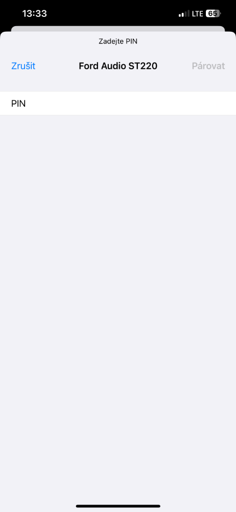

Zdravim. Musel jsem vymenit bt modul protoze muj stary nekdy po nastartovani nechtelo denso videt (nebyla ikonka bt). Novy bt jede. Problem ale je ze vzdy kdyz zapnu radio, chce to telefon s modulem znovu sparovat, samo se to nepripoji. Vyzkouseno na ios i android. Nekdo nejaky napad?
