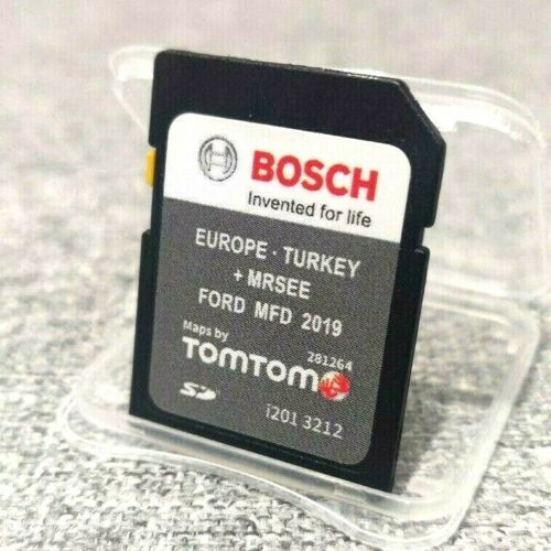

Díky za info...ale klon ? Co si pod tím představit ? Je rozdíl mezi kartami níže ? Předpokladám že nebude potřeba jiný zásah, než vložit kartu do navigace a hotovo
. Má smysl koupit kartu z ebay za 1500, nebo dle obrázku tu samou jen za 700. Divný že poláci na Allegru to mají dražší. Díky.
- jenikHK
- Příspěvky: 3126
Re: Originální navigace MFD
Zjednodušeně řečeno, SD karty s mapami mají ochranu proti zkopírování na úrovni HW.
Nejde tedy vzít jinou kartu a mapy na ni nakopírovat - nebudou fungovat (pokud není v navigaci upravený FW, který tuto ochranu nevyžaduje).
Klon je však SD karta, která se tváří úplně stejně jako originální, včetně toho HW klíče, tudíž s ní navigace nemá problém.
Rozdíl v těch kartách výše jsou jen v etiketě, kdy kopirovac karty nahoře udělal novou dle originální předlohy. Obsah musí být stejný.
Ta druhá etiketa má grafiku, která se používala do roku 2018

FW navigace je soucasti kazde SD karty s mapou a po prvnim vlozeni se aktualizuje. Cena mapy 2019 muze byt nizka proto, ze jde jiz o stare mapy (uzaverka v listopadu 2018) a nyni je pred vydanim nova SD s mapami 2020 (uzaverka listopad 2019).
