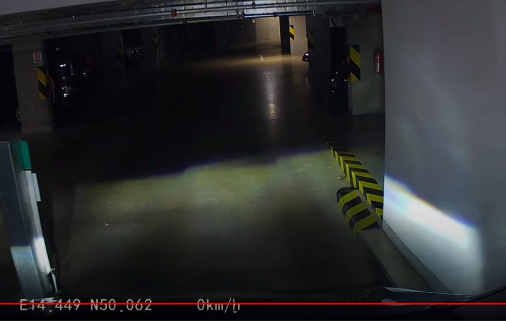

Galaxy 2018 EB 2.0 Obrázek
Martin89
Příspěvky: 501
Registrován: 21.06.2020 17:03
Bydliště: ČB
Re: Světlomety (halogeny + LED)
Příspěvek od Martin89 » 24.08.2020 10:02
Díky za info. Vyřezaný to mám správně :)
Zkusím někdy večer u zdi přehodit nastavení, co to udělá.
