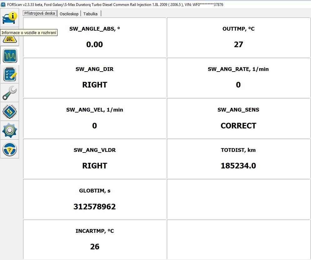

Update: Kontrola se rozsvítila znovu a nebylo možné udělat už ani kalibraci (opakovaly se stejné chyby). Včera jsem proto rozebral plasty na sloupku řízení, odpojil konektory, prostříknul kontakty a složil zpět. Poté už se objevila jen chyba o chybějící kalibraci, která úspěšně proběhla a podle live dat během krátké projížďky vše funguje jak má (viz screen). Dnes jela přítelkyně s autem na Vysočinu a ESP nesvítí (ťuk ťuk).
