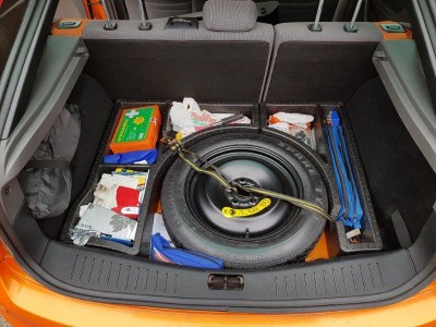

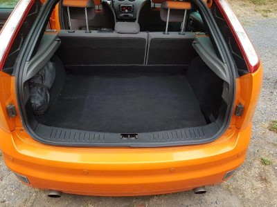

Já mám dojezdové kolo v ST už asi 10let. Výplň okolo rezervy je standardní fordí díl, dojezdové kolo je chycené na oka v podlaze pomocí malé kurty. Zmenčí se sice objem kufru, ale za tu jistotu hlavně v cizině mi to stojí. Navíc mám ještě úložný prostor na hever, lékárničku, klíč na kola a další krámy. Krycí koberec je upravený z focusu kombi.
Focus ST, 2007, 5D, Orange, Bluefin, kit K&N, IC Dreamscience, RS Clutch

Mělo by to být číslo dílu 1344800 a 1354075, ale raději bych to nechal ověřit u někoho, kdo má přístup do katalogu dílů Ford.
