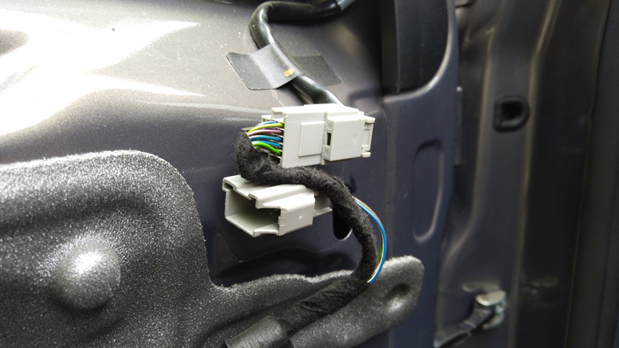

Sále mi to vrtá hlavou a jako dost by se mi líbily osvětlené alespoň kliky, tak jsem rozdělal dveře a našel tento konektor, jsem na správné cestě pro zapojení osvětlených klik ?
Díky.
Díky.
- Příspěvky: 25089
Re: osvetleni interieru
jeste je dobre zjistit, jestli jsou i draty v podlaze do dveri a ne jen ve dverich

Ahoj, po amatérsku se snažím dodělat ambientní osvětlení, ve dveřích byla příprava, tam jsem zapojil kliky s led pásky, dále koupil ledku a kabeláž do nápojáku v konzoli, v palubním pc je to aktivované. Avšak stále nic nevítí...pravděpodobně není kabeláž v podlaze jak d odvěří, tak do středové konzoel. Kde přesně a co bych měl hledat ? Díky za rady.
