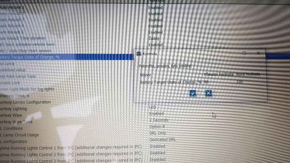

Jako nabíjení bez BMS? Prostě to dobíjí furt. Ne jen při ekojízdě. Ale toho je tu psáno hafo.. Já si u v BCMI nastavil, aby auto bylo dobíjeno do 100%. Od výroby je nastaveno 80%

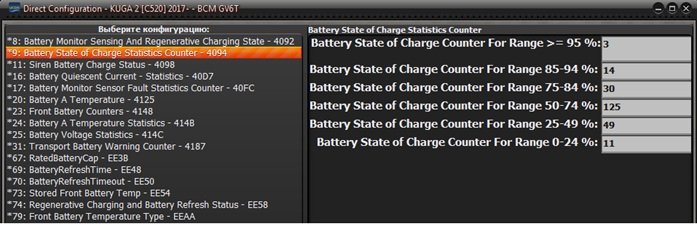

celkom pekna statistika

malo by zmysel ponechať BMS aktívne a len zvýšiť % z 80 na 100%, tz baterka by sa dobíjala na 100 %?

- Příspěvky: 25089
Re: BMS + start/stop
ne, porad by to dobijelo logikou "pri zatezi nech altik odpocinout" (takze na dalnici vybijes baterii)

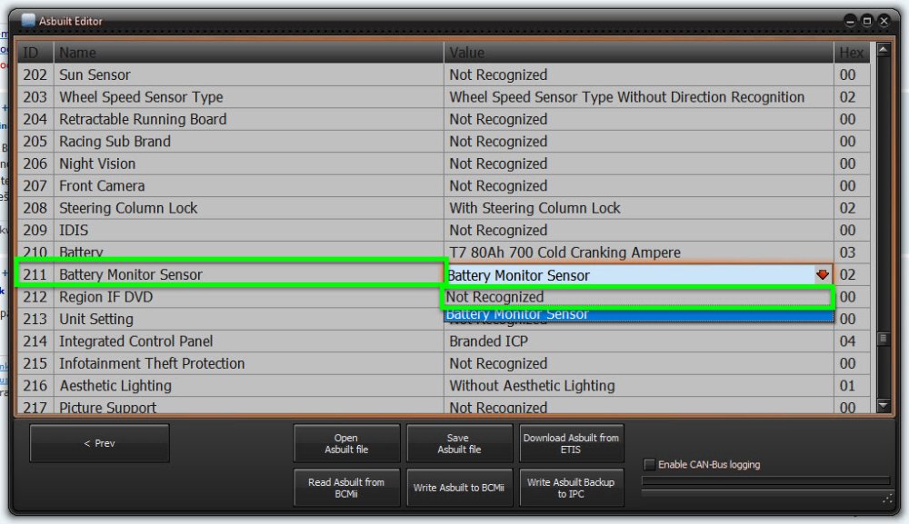

Nabíjení bez bms chápu. Snažím se pochopit rozdíl mezi agm a efb a k čemu je změna parametru baterie v bcm, když bms mam vypnutý..Martin89 píše:Jako nabíjení bez BMS? Prostě to dobíjí furt. Ne jen při ekojízdě. Ale toho je tu psáno hafo.. Já si u v BCMI nastavil, aby auto bylo dobíjeno do 100%. Od výroby je nastaveno 80%

EFB je zaplavená autobaterie elektrolitem. U AGM je elektrolit fixován skleněnými vlákny. (možná to neříkám úplně přesně, ale pro představu) těch rozdílů je tam víc.
Baterie AGM se nabíjí vyšším proudem než "klasická" EFB.
Proto musíš upravit parametr.

Ja se omlouvám, asi se špatně vyjadruju.. Rozdíl mezi agm a efb jsem si samozřejmě nacet, jde mi o to, zda když jsem vypnul bms, bude ta efb v pohodě, zda ten parametr typu baterie zůstal "aktivní" a provede nějakou změnu. Nechce se mi platit za drahou baterku, jejíž výhody s vypnutym bms a startstopem stejně nevyuziju, ale zároveň bych tu efb nerad předčasně odpalil.

Jo takhle. No já předpokládám, že to nemá s BMS nic společného. Takže bych parametr změnil na EFB, nahodil baterku a hotovo. Osobně AGM chápu na lodích nebo uvnitř karavanu. Ale v motorovém prostoru zbytečný přepich..
