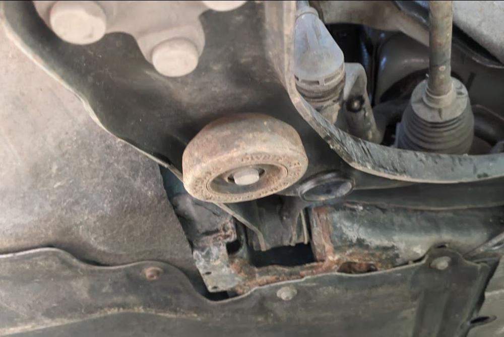

Zdravím,
Všiml jsem si, že na Focusu MK4 mám na všech ramenech tento "puk". Z druhý strany to k ničemu přichycený není, jen je to našroubovaný v ramenu. Netuší někdo k čemu to je? Není to bod na zvedání? Dalo by se to použít dílenskej hever?
Díky.
Díky.
Ford Focus mk4 combi 2.0 TDCi, r.v.2019
- Příspěvky: 13597
Re: jaký zvedák - hever ???
Ak chces poohynat ramena, mozes.
Je to tlmic kmitov.
Je to tlmic kmitov.
