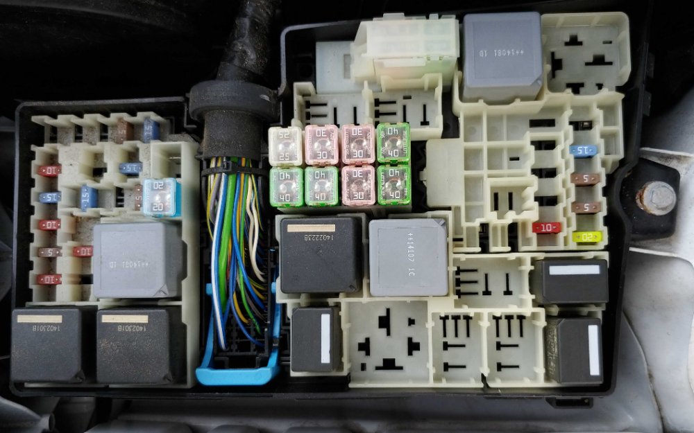

Mám FoFo MK3 předFL s EB 1.0 92kW a rád bych si do něj dodělal PTC heater.
Je tu někdo na fóru kdo si jej na MK3 dodělával?
Našel jsem na fóru návod pro MK2 a má někdo informace o tom, zda postup je podobný nebo se liší v nějakých podstatných věcech?

a urcite ho nemas? pro nektre trhy bylo PTC pro 1.0 EB dodavano standardne
je to stejny postup jako u mk2 (PTC ma jiny tvar): velka pojistka v motorovem prostoru (F5) a dva ovladaci draty z BCMi

Příspěvek od mobiler9004 » 08.01.2021 10:20
Díval jsem se a podle mne nemám. Auto je určené pro ČR a na fordzona.sk jsem našel, že má výbavu pro mírné klima. Pojistková skříň v motorovém prostoru se taky liší oproti té v MK2.

Příspěvek od ZaQik » 08.01.2021 10:29
FF3 ma velke pojistky pripevnene k battery boxu na celni stene

Příspěvek od mobiler9004 » 08.01.2021 12:27
To není moc dobrá zpráva. Tam je přístup na **** a těchhle mrazech na parkovišti není o co stát. I tak Ti díky za radu.
Koukal jsem ještě přes ForScan a parametr PTC není aktivovaný. Pokud budu vycházet z toho, že by v autě mohl být, tak aktivace je to poslední co zbývá. Ale co by se stalo, kdyby v autě nebyl a já jej aktivoval?

Příspěvek od ZaQik » 08.01.2021 12:28
tak to tam rozhodne neni :)

Příspěvek od mobiler9004 » 08.01.2021 12:38
A sakra! Já pořád doufal :D Takže se bude bastlit až se udělá teplejší počasí.
Jen takovou malou rekapitulaci věcí, které budu potřebovat.
1) PTC topení (tvarově se liší od MK2) - věděl by jsi jaké má označení? Povedlo se mi najít 18K463, 1759679, tak abych nekupoval jiné.
2) Napájecí a datové kabely k PCT topení
3) U MK3 je taky potřeba sehnat ovládací jednotku topení s funkcí PTC topení? Pokud ano, jaké označení? Mám manuální klimatizaci - viz. popis výbavy z fordzony

Příspěvek od ZaQik » 08.01.2021 16:23
ad 1) BV6N-18D612-CA
ad 2) muzou byt v aute
ad 3) BM5T-19980-Bx

Máš někde k dispozici layout powerboxu, který je přilepený na baterce? Chtěl bych si ověřit, jestli je v něm příprava na napájení PTC, ale nikde na netu to nemůžu najít. Pořád mi vyskakujou layouty u spolujezdce, v motoru vedle baterky a v kufru. Takové vodítko pro mě mohlo být, že mám hledat 80A pojistku, ale na aukcích jsem našel několik powerboxů, kde byla na dvou pozicích. Takže moje teorie ztroskotala :D
