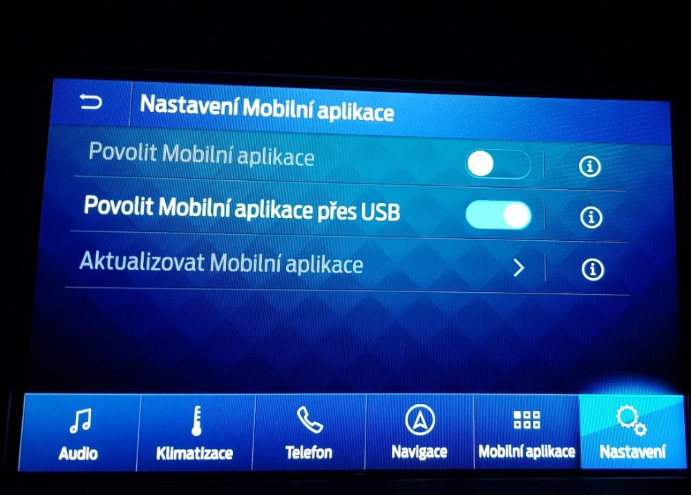

Já jsem s trojkou spokojenej. Po apdejtu na 3.4 to i vypadá slušně. Vše funguje jak má.. Co mě mrzí, že už nejde Spotfy jako aplikace, ale jen přes AA. To je krok zpět. Joooo, kdyby AA fungoval přes BT, to by byla paráda.

- Martin89
- Příspěvky: 500
- Bydliště: ČB
Re: SYNC 3 - rady, tipy a problémy uživatelů
Tak mi nejdou zapnout aplikace přes BT
Nevíte co to?
Nevíte co to?
- Stanley_vy
- Příspěvky: 5849
- Bydliště: Vyškov
Vypnout v menu AA?
- Martin89
- Příspěvky: 500
- Bydliště: ČB
Nepomohlo.. To jsem zkusil. Ale ještě nedávno to našlo fordpass
- Karel2
- Příspěvky: 6898
- Bydliště: Přerov
no ja mam sice 3.0, ale po zapnuti radia se samo spoji pres BT a funguji telefonni hovory(hlasove ovladani) a pokud kliknu ve zdrojich na jmeno telefonu tak zacne prehravat to, co mam nastavene v telefonu jako hudbu, no a jelikoz tam mam Spotify, tak spusti prehravani Spotify, ale jen pokud je aplikace v telefonu spustena, jine aplikace nefunguji, pokud chci Waze, ci jine podporujici aplikace, tak zapojim kabel a hned naskoci AA a posledni spustena aplikace, po odpojeni je tam zase jen "radio", plnohodnotne zrcadleni funguje, ale je s tim strasna prace, myslim ze jsem tu nekde daval odkaz, to co potrebuji mne funguje a proto se docela bojim prechodu na neoficialni 3.4
ted jsem si vzpomnel, ze jako zdroj zvuku(hudby) zustane stejny i po zapojeni kabelu a nastartovani AA, jsem jen uzivatel, tak doufam, ze jsem to popsal srozumitelne, jak mne to Spotify a ostatni funguje
- Martin89
- Příspěvky: 500
- Bydliště: ČB
Takže nemáš ve zdrojích přímo Spotify ? Jako je rádio/ CD/ USB?
