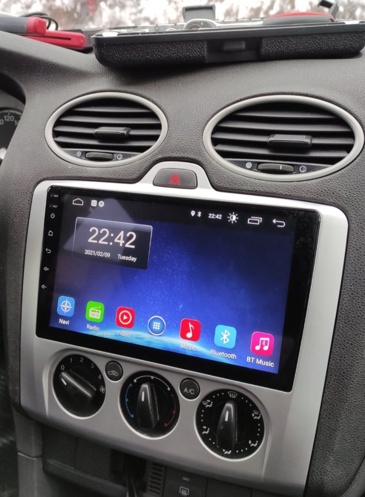

solfan
Příspěvky: 2982
Registrován: 09.12.2008 10:01
Re: Android OEM Ford rádio
Příspěvek od solfan » 09.02.2021 21:11
super, diky moc :-)
ono ja to chci do focuse, takze si myslim, ze y tlacitka pod volantem pujdou doladit i bez canbusu. IPS jsem mel i na tom prdchozim radiu a proto chci i ted.
v podstate vsechno co pises i to predchozi radio, bylo to PX5 a 4GB ram. jen zvuk radia nebyl uplne dobry a celkove mi to neprislo moc vyladene (anebo jen chci zkusit jeste jine, tak jsem si to takto ospravedlnil :-))
proste sem tam google mapy zhavarovali a sviznost taky nebyla uplne top, proto nechci 2GB, bojim se, ze by to moje pouzivani nezvladalo.
uvidime, co napisou z ISUDARU, pokud by to bylo take IPS, tak mam asi ted dva favority :-)
sranda ale je, ze jak mam ted klasiku 6000CD, tak mi ten android (i se svymi chybami) chybi...proste navigace, online radio, mp3, teams, bluetooth. je to obrovsky rozdil :-D
