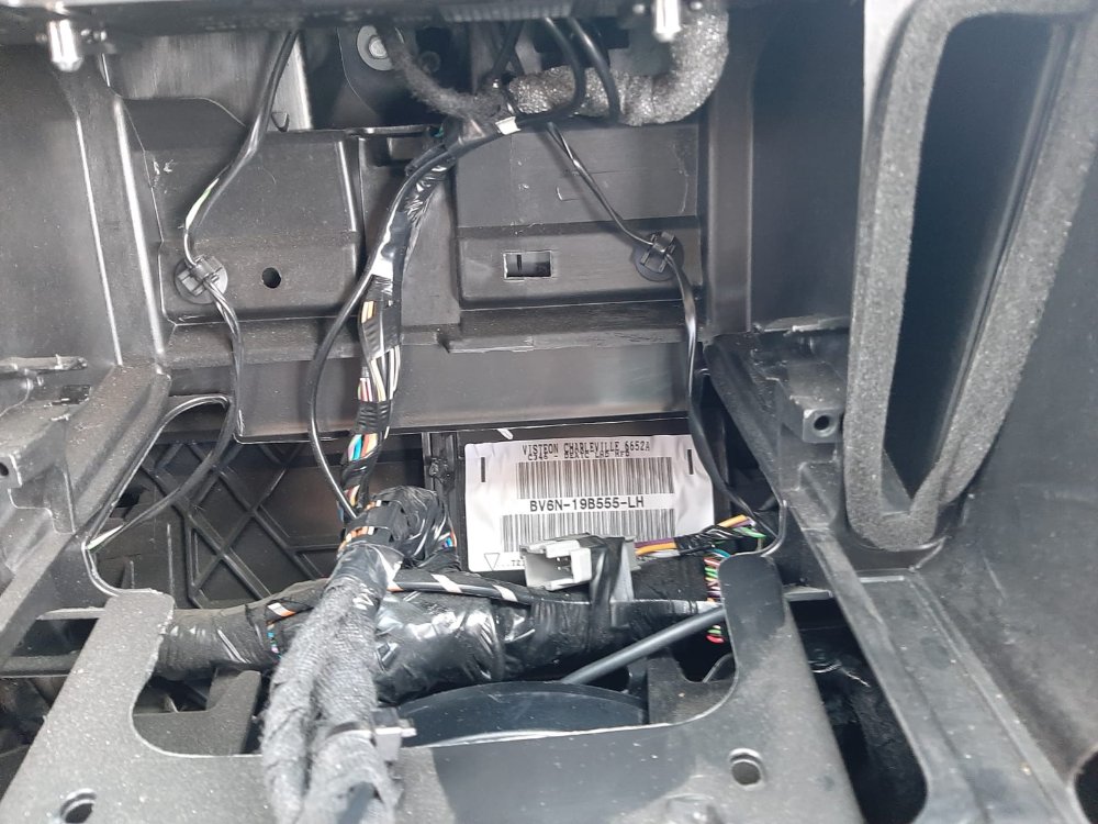

Pripominam, ze to neslo ani tomu, co jsem to od nej koupil. Pry nic neopravoval, ale byl to kluk sikovna, takze se o to mohl snazit. Muze to byt neco v kabelazi? K cemu je ten volny ( sedy) konektor na obrazku? Jen se chytam stebla .
- Příspěvky: 24888
Re: AUX nefunguje (na displeji)
sedym konektorem to neni ... nejlepsi by bylo vyzkoust BTmodul v jinem aute (klidne i FF2 nebo mondeo mk4/Smax mk1) vyrobenem po roce 2008, at vime, ze je BTmodul v poradku a da se chyba hledat v kabelazi
kabelaz - muze byt poskozeny audio spoj mezi BTmodulem (piny 5, 6 a 23) a radiem (piny 17, 18 a 6) - dokazes zmerit ohmetrem pruchodnost? AUX totiz vede nejdriv do BTmodulu a pak pokracuje do radia
taky muze byt odpaleny vstup radia ... neni na kabelazi videt, ze tam nekdo neco dodatecne pripojoval?

Nedokazu zmerit ty piny. Mam jen tlustou zkousecku a nemam prostory pro mereni . Pred barakem po praci mi ani ten podelanej cas na dratkovani pinu nezbude. Jsem ztoho nechtasntnej.
Svazek vypada neporuseny, ikdyz je tam na muj vkus dost obyc izolacky namisto te latkove pasky.
