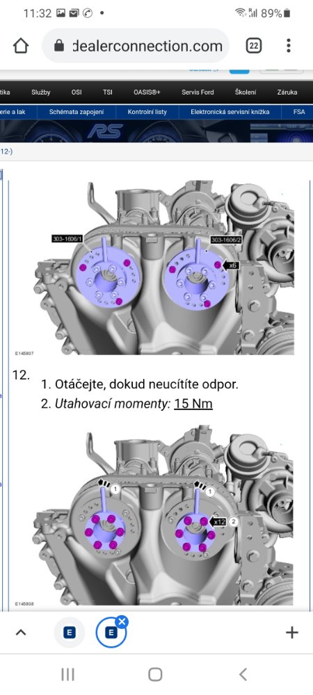

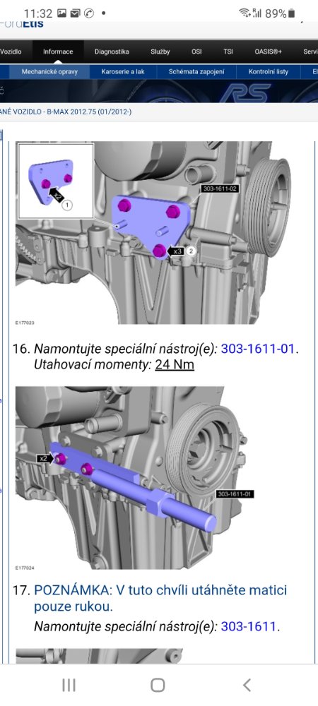

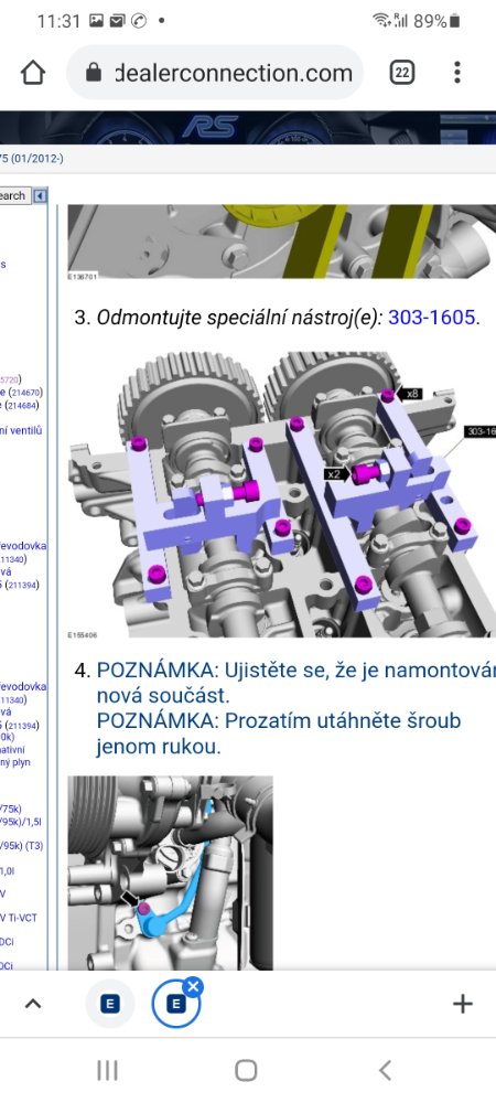

Miki teď jsem toto vlákno objevil a přípravky na 1.0Eb stojí cca 1100euro bez DPH což je cca 35000kc s DPH.

Ještě tam chybí pár přípravku které jsem nefotil.
Je to samé jako s 2.5t , ptal jsem se kdysi v rakousku a je potřeba je objednat z Vídně. Teď je mam už svoje .
A věřím že jednou přijde čas i na přípravky na EB . Jen co vím tak ford si je účtuje cca 25t a víc se sadou.

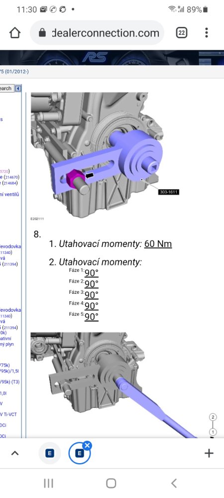

Ano 60Nm a pak 5x 90° s nasobicem který je 1:5 . Nevím jak docílit takového dotažení bez pomoci násobice .

Tak jestli je 1:5, a pokud to chapu dobre, tak pri 5 otackach na nasobic ti udela jednu otacku na sroub? A pokud teda mas udelat 5x90° na nasobic, tak při prepoctu mi to vychazi na otoceni sroubem na 90°, coz neni tak hrozny

jj násobič 1:5 a 5x 90°= 5 krát 90 děleno 5 = 90°bez násobiče
Prostě utahovat klasických 60 Nm + 90° Ale násobič může být příjemný udělátko... Zádný zázrak, prostě převod 1:5 a opěrka aby se netočil.. Akorát je míň náročnej na prostor než metrová trubka

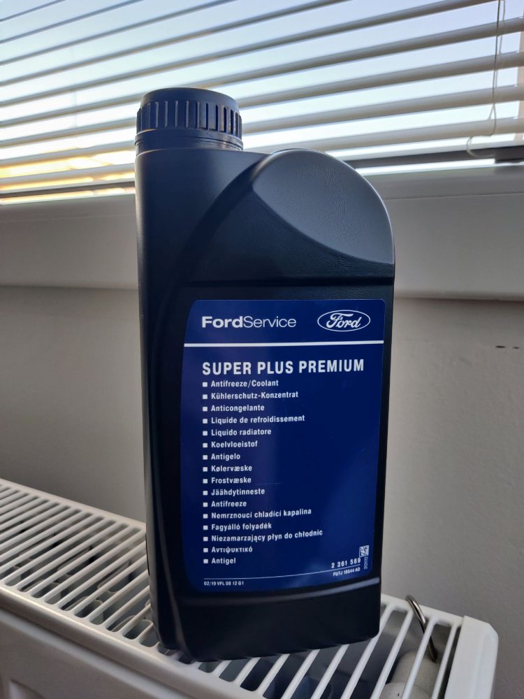

Já koupil na dolití normálně ve Fordu original SUPER PLUS PREMIUM. Litrovku za cca 240 kč. je to koncentrát, to znamená 1:1 je to na -37. Ikdyby teda byla náplň komplet cca 8 litrů, stačí ti 4 litrovky což bude cca 1000kč.
FORD Fočus MK3 1.0 92kW ekobuřt titán
