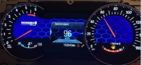

Na Youtube je pár videí s upravenými budíky (a už hezčí rámeček než o pár příspěvků výše)
https://youtu.be/_LN-oPNhxjo
Rámeček není problém vytisknout:
https://www.thingiverse.com/thing:4920556
Zatím jsem ale nenašel, jak nahrát kompatibilní vzhled.
Nezajímal se někdo?

Já jsem měl tu "čest" to tady jednomu zájemci nahrát. Autor grafiky nechtěl dát své dílo z ruky, tak toto tam dával přes vzdálenou plochu. V podstatě na tom nic není UCDS + přehrání části FW. Ještě jsem se o to nezajímal a nehledal to, ale má na to existovat i editor, kde si obrázky vytáhneš, upravíš a hodíš zpět do FW, který nakonec nahraješ do auta.. Každopádně ty "plně grafické" jsou pro mě zklamáním. Jsou pak docela malé a nepřehledné (on ten displej není tak vysoký, jako je ta původní plastová "analogová" stupnice). Jak to na fotkách vypadá docela dobře a velký, tak ve skutečnosti nic moc. Nic navíc to pak neukazuje - prostě pro mě žádné benefity.. Tady na foto i se změněným fontem atd. - moje foto po nahrátí. Rámeček vytisknutý, dá se sehnat i na bazoši apod. Ten byl docela pěkný.

Díky za info. To je přesně ono, co jsem si říkal. Že to bude malé. Rámeček bych si nechal udělat, to není problém. Bylo by fajn to nejprve vidět na živo.
Jinak jak zjistím, jaký mám typ budíků. Jestli JS7T KS7T nebo LS7T? Mám již tenké ručičky.

Forscanem třeba, nebo rovnou tom UCDS.. Pokud bys neměl správnou verzi, tak to napřed komplet aktualizuješ.

pokud mate posledni verzi fw, tak muzete mit zdarma (https://navody.ford-focus.cz/JS7T-14C088-BJB.zip) tohle:
editace popsana: https://www.fmods.net/community/viewtop ... 1&start=20

Martin: zastav se podívat. Obrázek Že je to menší, tak moc nevadí. Zapnul jsem si rychlost digitálně, je to lépe čitelné než I ty starší budíky.
Indikátor, že by to nebylo fajn je manželka, takže asi dobrý. Za mě dobrý :) člověk vnímá spíš úhel ručičky než jaké číslo mám ukazuje.

Ten větší font je pro mě taky možná o chlup lepší
