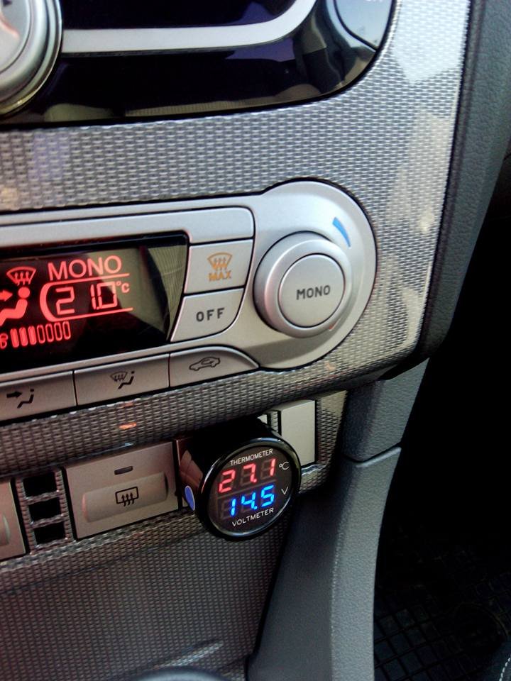

Jak na baterce tak i v autě na ukazateli z Číny to samý.Jinak starší foto,teď tak 14,2V,když trochu přidám tak 14,3V.Fotka je po ujetí 150km,ono to postupně vyleze takhle nahoru,i v létě.Prostě tomu nerozumím,místo aby to zezačátku dávalo víc a pak ubralo,tak to funguje obráceně,čím víc km ujedu,tím větší napětí.A místo baterie Bosch S5 51ah jsem teď kupoval Exide Premium 45ah což je blíže originálu,jezdím spíš krátký trasy.
Je Ford Focus ST MK4 Performance 2019,2,3 EB,206Kw (Revo Stage1),performance blue. Byl Ford Focus Titanium 2008, 1.6L Duratec 16V PFI (100PS) Sigma, Šedá Sea Grey. Galerie - Můj šedivák

Dělá mi to to samé, akorát podle čínského měřáku, co máš na fotce, spadne na 12,3. Po vypnutí motoru 12,8 a pak klesne a drží i měsíc. Baterie varta silver dynamic. Pokud to startuje lehce naposlech, tak to neřeš. On ten měřák v zapalovači ukazuje každý jinak.

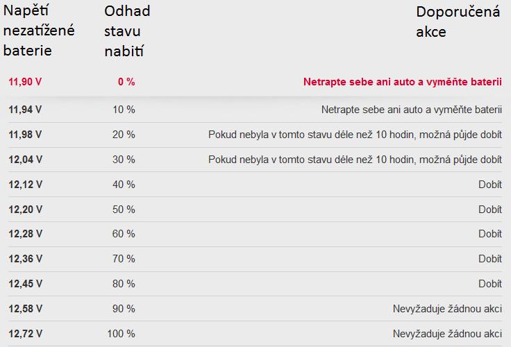

Pro obecné posouzení stavu baterie (stav nabití podle napětí) jsem před časem našel nějakou přehlednou tabulku v článku ze Světa motorů. Je nutné to změrit u "odpočaté" baterie, která není zatížená, tj. např. po noční odstávce a ideálně zvednout kapotu bez použití dálkového ovládání.
Např. těch 12,1V by podle této tabulky pak odpovídalo nabití na cca 40%.
