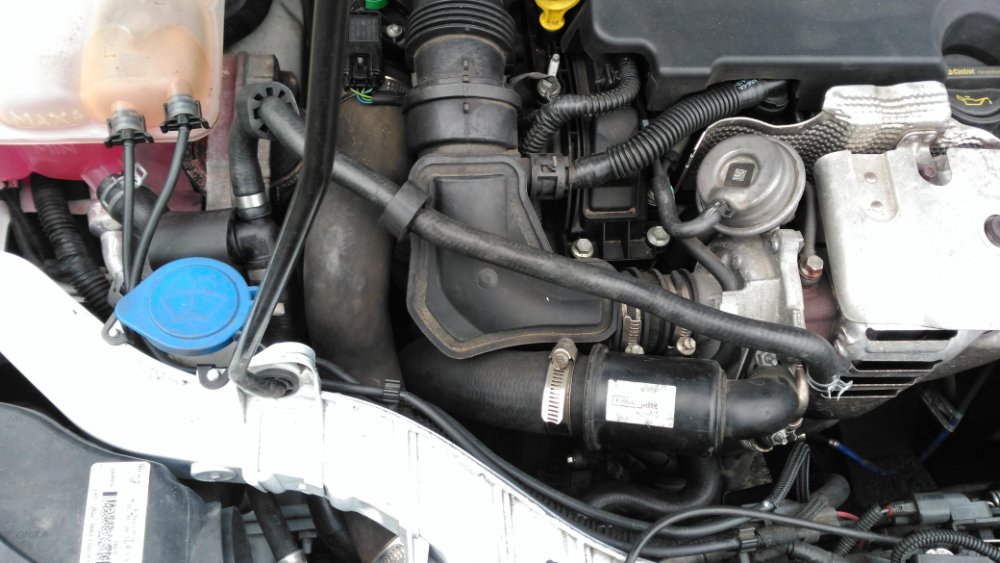

Tohle je starší verze,kdy ta slabá trubička jde ze strany motoru nad převodovkou. U toho napojení to pravě praská jak je namáháno vibracemi a teplem od turba. u Update je to turbo napojeno na spodní hadici co vede z nádržky a jde do motoru pod turbem Ta slabá jde potom právě rovnou od místa nad převodovkou rovnou do nádržky
Výsledek pak vypadá takto

Na tu přestavbu stačí vyměnit právě jen ty dvě hadice. Tedy přesněji jedna hadice ve tvaru Y co jsem poslal obrázek dříve a pak slabá trubička. Nic víc potřeba měnit není. Nádržka a víčko se v podstatě dělá preventivně.
Zakroužkovaná je ta dvojitá. Ta slabá je žlutá co ukazuje šipka
Toto je ta slabá Já mám teda dodělané čidlo hladiny v nádobě, takže pokud dojde k poklesu, zaznamenám
Jak píšeš o té hrubé a k turbu, to je ta jedna hadice Y. Ta stojí 1300. Ta slabá plastová stojí 400.
