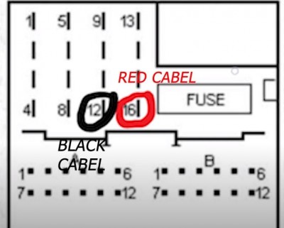

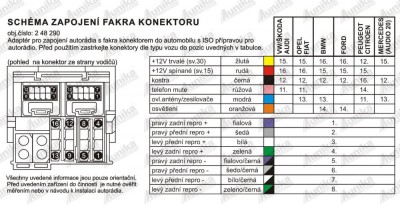

Máš na mysli v konektoru do rádia, viz schéma (neber prosím v potaz označení barev - to je kvůli zapojení toho BT)? Můžu tě prosím požádat o nějaký blbuvzdornější navedení? Tohle bych zkusil jako první, až pak bych zkusil jiné rádioZaQik píše: 05.08.2021 08:55 zadni a predni repraky na jedne strane maji kazdy svuj vystup, takze muzes prehodit draty v konektoru radia (nebo zkusit jine radio), at vis, jestli je spatne radio nebo draty k reprakum
Ještě jedna věc mě napadla - nemohl jsem něco poškodit, když jsem si připojoval dráty viz schéma, bez odpojené baterie? Vůbec mě nanapadlo, že by tohle mohlo hrát roli..
Díky moc všem za rady a postřehy
EDIT: JEště jeden dotaz... ten BT model zůstává zapnutý téměř pernamentně. I 4 hodiny od vypnutí motoru jej vidím mezi BT zařízeními a jsem schopen se na něj mobilem připojit. To "asi" není normální... Dá se s tím něco dělat, prosím? Díky.
EDIT2: už jem to asi našel. Jestli chápu dobře, tak nějakým způsobem přehodit (přepojit, vypojit,...?) dráty 2,6 a 3,7

prohozeni na test repraku popisujes spravne
napajeni BTmodule vem z pinu 15 a ne 16

Ahoj,
tak jsem to zkusil přepojit a je to zajímavý...
Na začátku: nefungovala komplet pravá strana, leva OK.
Přepojil jsem:
LP - PP (bílý + - a šedý + -)
LZ - PZ (zelený + - a fialový + -)
V tomto stavu:
Levá strana, rozuměj reproduktory, fungují všechny.
Pravá strana - malý výškáč "nahoře" začal lehce fungovat - zvuk slyšet jde, ale je to takový "prázdný" zvuk (ale posun oproti předchozímu stavu). Dále je na PP ještě dole repro (basy?) - ten nehraje. Stejně tak nehraje pravý zadní repro
Co myslíš, že vyzkoušet dále? Nebo s tím jít rovnou za nějakým autoelektrikářem?
Dík moc
Přepojil jsem:
V tomto stavu:
Dík moc
