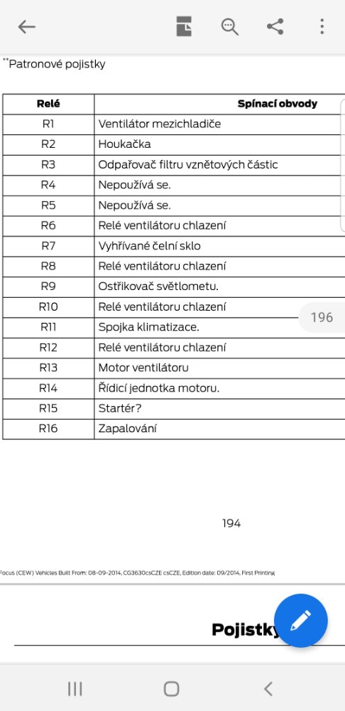

zdravim,
chladiaca zmes + olej su doplnene
ventily drzia tlak + uv lampou nezistene praskliny
poistky su ok
ziaden chybovy kod
klima napriek tomu nefunguje, ventilator sa toci, ledka sa rozsvieti, ale to je vsetko
predpokladam, ze ak by bola chyba hardweru, tak by sa to zjavilo v chybovom kode.
Mate nejaky tip, kde zacat hladat or co to moze byt?
Dakujem

- Příspěvky: 24768
Re: Nefunguje klimatizace
kdyz misto relatka sepnes klimu jeho premostenim, tak spojka sepne?
sahara se toci?
sahara se toci?
- Příspěvky: 22
- Registrován: 03.05.2011 12:58
Sahara sa točí, ale klíma neklimuje
Ford Focus(2015) III 2.0 TDCi (110 kW) Combi
- Příspěvky: 24768
a spojka cvaka?
a pokud ne, co se deje, kdyz proklemujes jeji rele?
- Příspěvky: 22
V tomto prípade som vytiahol R11 a premostil
Iné relatka, ktoré by sa týkali klímy som nenašiel
Viď obrázok Ktoré relatka mas na myslí?
- Příspěvky: 24768
premosti R11 a k tomu zkontroluj pojistku F27
spojka sepne?
spojka sepne?
- Příspěvky: 22
Poistka je ok, spojka nesepne
