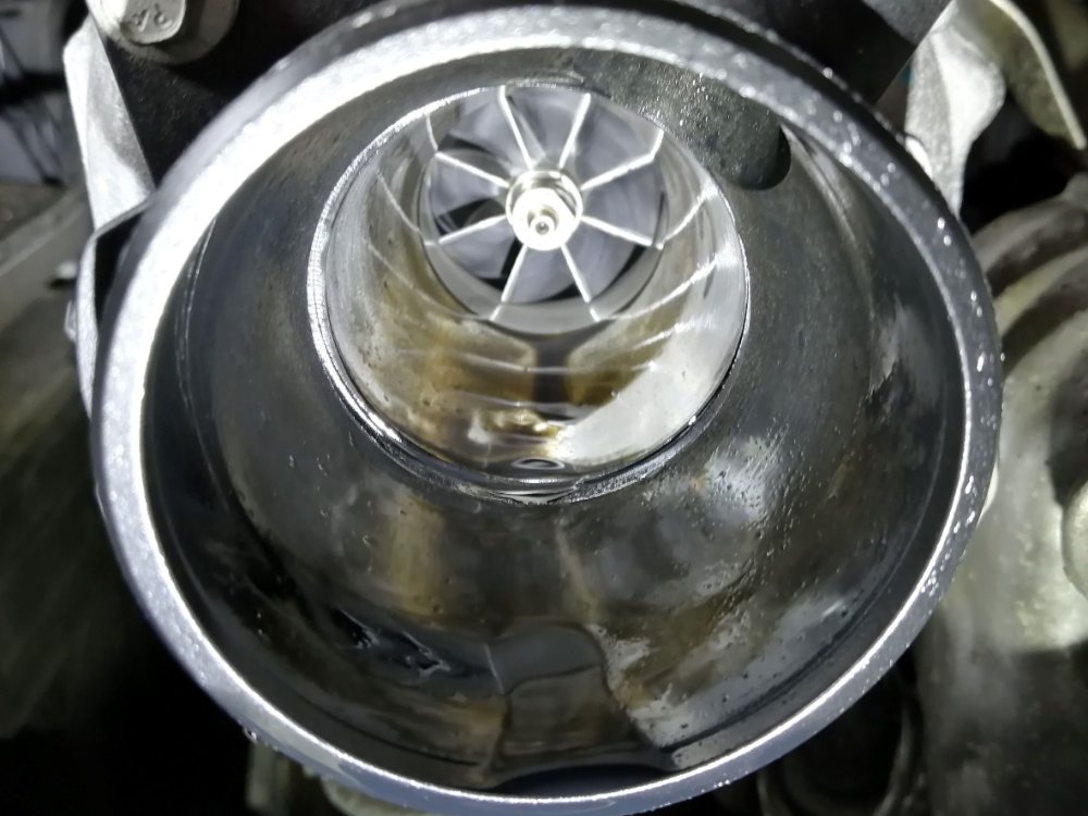

Ještě jsem si všiml během přípravy na natlakování, že je uvnitř příruby turba olej, ne moc, ale je tam. To je taky v pořádku/normální?

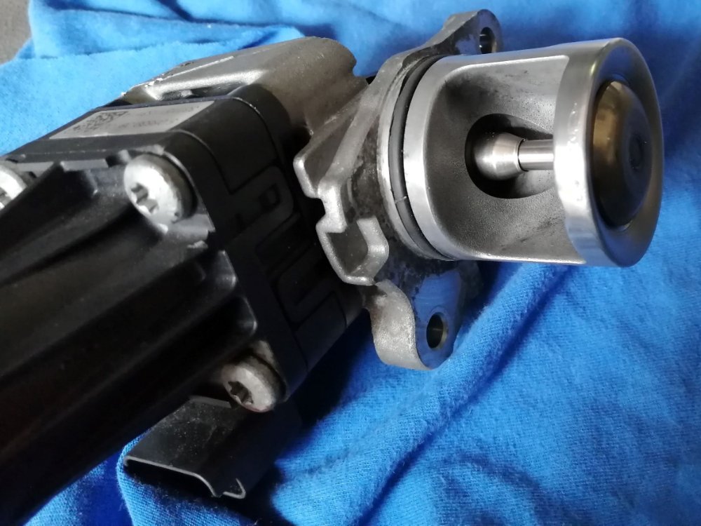

EGR demontován (hrozná práce) a vyčištěn, takže by asi měl být OK :nixw:
EGR po vyčištění
EGR po vyčištění
Ještě mě napadá jestli to nemůže dělat turbo? :nixw:
olej v turbu
olej v turbu

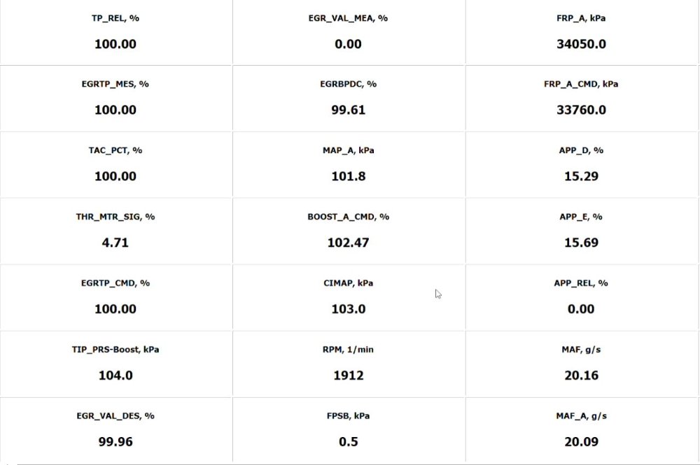

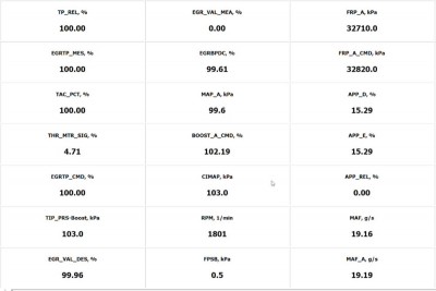

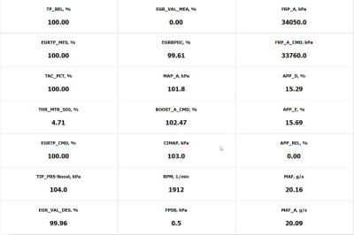

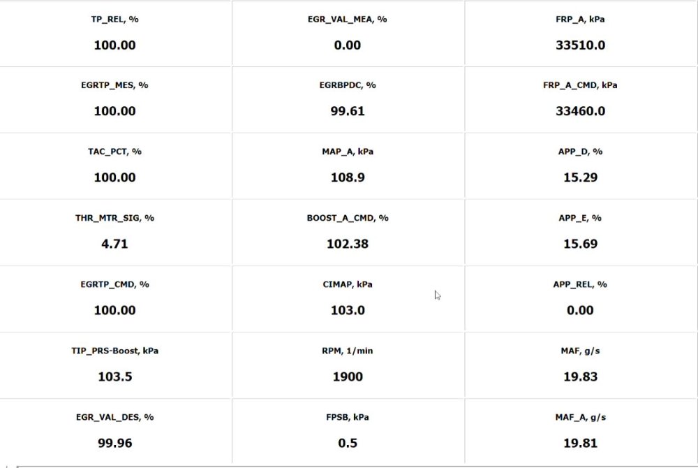

Právě jsem zkusil projet auto se zapnutým FORScanem a těmito PIDy ve snaze něco zjistit:
TP_REL Relativní poloha škrticí klapky
EGRTP_MES Škrticí klapka recirkulace výfukových plynů - změřená
TAC_PCT Řízení ovladače škrticí klapky
THR_MTR_SIG Signál PWM motoru škrticí klapky - řízeno
EGRTP_CMD Přikázaná poloha škrticí klapky EGR
TIP_PRS-Boost Změřený přeplňovací tlak na vstupním tlakovém snímači škrticí klapky
EGR_VAL_DES Poloha ventilu obtoku chladiče EGR – požadovaná
EGR_VAL_MEA Poloha ventilu obtoku chladiče EGR – naměřená
EGRBPDC Pracovní cyklus ventilu obtoku chladiče EGR
MAP_A Absolutní tlak sacího potrubí A
BOOST_A_CMD Přikázaný tlak plnicího vzduchu A
CIMAP Upravený absolutní tlak v sacím potrubí
RPM Otáčky motoru za minutu
FPSB Snímač tlaku paliva B – základní
FRP_A Tlak palivové lišty A
FRP_A_CMD Přikázaný tlak palivové lišty A
APP_D Poloha pedálu akcelerátoru D
APP_E Poloha pedálu akcelerátoru E
APP_REL Relativní poloha pedálu akcelerátoru
MAF Průtokové množství vzduchu
MAF_A Snímač hmotnosti vzduchu A
a natočil jsem si z toho video k analýze. Výsledek je, že ať na to koukám jak chci, nikde nevidím zásadní rozdíl :wallbash:
Před chybou
Před chybou
V okamžiku chyby
V okamžiku chyby
Po chybě
Po chybě
Co mě ale zaráží je, že škrtící klapka je stále na 100% a naměřená hodnota EGR zase 0 :shocked:
Je tedy možné, že EGR nefunguje, nebo mám nastavit jiné PIDy? :nixw:
