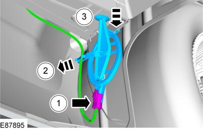

Kde hledat tu antenu u zadniho leveho kola odněkud vypadla a vis na drátě
- Příspěvky: 25228
Re: TPMS (monitor tlaku) v mk4 (zobrazuje namerene hodnoty)
viz obrazky

- mondeo4_tpms_antena_predni.jpg (11.3 KiB) Zobrazeno 1619 x
- mondeo4_tpms_antena_zadni.jpg (14.51 KiB) Zobrazeno 1619 x
