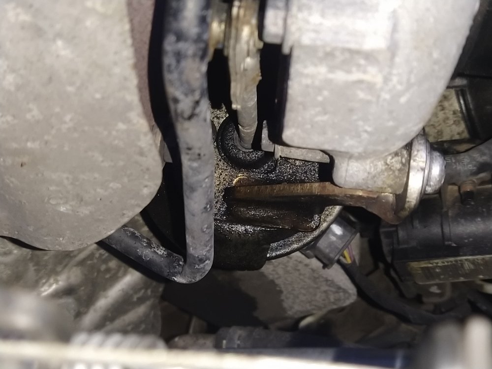

Netušíte, kde se ten olej bere? Je ho tam dost na to, aby stékal až na chladič oleje (je na fotce vidět). Měl jsem podezření na únik z napojení hadice sání na turbo, protože tam vždy nějaký olej je, ale po zevrubné prohlídce to opravdu nevypadá... Za předanou zkušenost děkuji

Skus dotiahnut holender. Skontroluj napojenie turba na sanie. Mne to presakovalo aj okolo napojenia rurky do holendra.

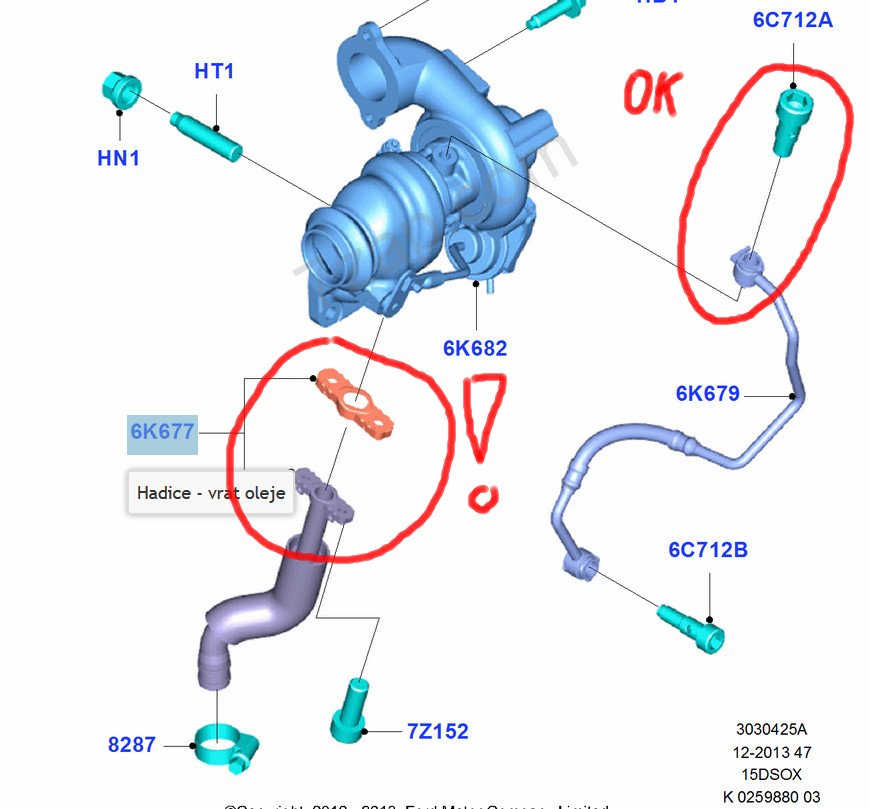

vzhledem k umisteni mozna tesneni ze spodni strany turba u priruby vratne hadice oleje do olejove vany, pripadne samotna vratna hadice a povolena spona na ni

Díky, zkusím. Tam jsem nehledal. (U šroubu, kterým se přivádí olej k chlazení turba to neprolíná, tam je sucho.)

Konečně jsem se k tomu dostal. Vratná trubka oleje k turbu je suchá. Může to prolínat jen v sání, tam kde je cosi jako silikonové těsnění mezi 6A664A a turbem. https://ford.7zap.com/cs/car/183/code.f ... 362#6A664A
Tak jsem to rozebral, vyčistil a zase složil. Uvidím. Děkuji za rady.
edit: Je sucho, takže skutečně jen prolínal olej pod těsněním na sání před turbem.
