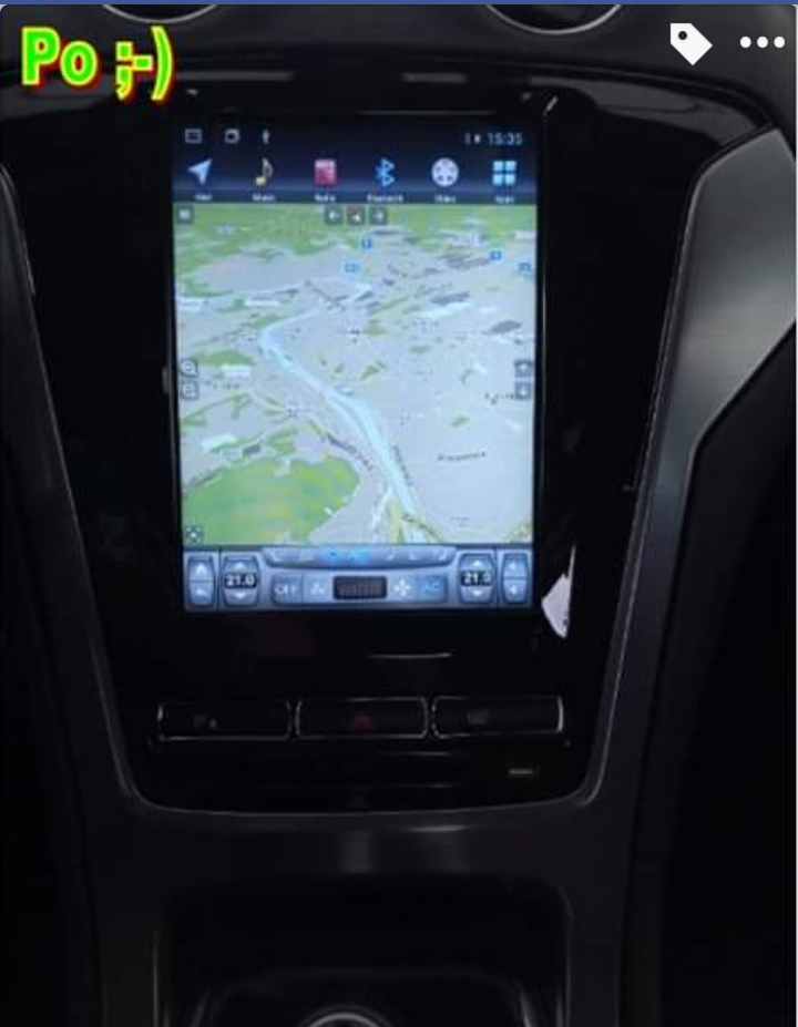

Re: Original bluetooth handsfree + voice control
Prosím, pročítám tato témata již 2 dny, v příspěvcích se zmiňuje i nějaké schéma zapojení / přemostění kabeláže, které však nemohu nikde dohledat, tudíž bych potřeboval pomoci a poradit ( předpokládám nutnost doplnění / přemostění kabelů ):
Mondeo mk4 org. NX radio s navigací ( základní navigační pokyny zobrazovány i na Convers ), org. Bluetooth s handsfree i Voice control ( v AJ )
Ale rádio jsem vyměnil za Android, avšak od té doby:
- voice control nefunguje
- základní navigační příkazy se na Convers již nezobrazují
- Bluetooth není možné spárovat s telefonem, protože se na displeji Android rádia nezobrazí vyžadovaný párovací kód
Děkuji za pomoc
Děkuji za pomoc
No, ono je to celkom jednoduché. Android rádio ti nebude fungovať tak ako pôvodné NX. Android má vlastný BT, takže modul, ktorý je v aute môžeš kludne odpojiť, resp. v telefóne zmazať spárovanie a pripojiť si ten, ktorý je v rádiu, tzn. v rádiu choď do funkcie Bluetooth, tam si nájdeš asi názov zariadenia a na to si pripojíš telefón.
Voice control takisto, ten funguje s Ford rádiom, ten Android nemá ani tušenia či je vo Forde, v Toyote, BMW a pod., čiže nejaký vstavaný voice control mu absolútne nič nehovorí. Keďže je to Android, tak asi tvoja jediná šanca je rozchodiť si hlasové ovládanie cez "hey Google" ako na Android telefónoch.
A Convers a navigácia je to isté čo ten voice control...Android znova nemá ani len tušenie, že je v aute, ktoré má nejaký displej, kde sa dajú zobrazovať navigačné pokyny. Nehovoriac o tom, že ty si môžeš vybrať z XY rôznych navigačných appiek na tom rádiu, takže ani nemôže byť reč o tom, naprogramovať tam niečo ako pokyny o navigácii - každá appka by to musela "dodať" v rovnakej forme v rámci nejakého API, ktoré by musel CAN-BUS prevodník vedieť odoslať ďalej do auta. Momentálne myslím že absolútne nehrozí. Maximum čo vieš dostať na Convers z Androidu je zobrazovanie frekvencie rádia (len frekvencie, nie názov stanice) a "CD track XY" pre nejaký hudobný vstup, či už CD/USB/SD a pod...
Ono nyní to tak vše opravdu je, ono právě kvůli možnosti instalace různých APK a hlavně alespoň trochu nějaké normální novější navigace jsem měnil za Android, ten má i svůj BT, ale ten má tak hrozný mikrofon, že mi při telefonování nikdo nerozumí, tak jsem doufal, že to půjde propojit, ono i tady v tomto fóru mnozí píší, že se jim to povedlo.
No je fakt že som asi nikdy neprešiel všetkých 50+ strán tejto témy, ale povedal by som, že jediné čo by sa dalo dosiahnuť je to, že si napojíš originál mikrofón na nové rádio. To by som ale moc neodporúčal, neviem aké rádio máš, ale často k týmto čínam býva pribalený externý mikrofón, ktorý stačí pripojiť do rádia a volať môžeš cez ten. Tiež to tak mám spravené a problémy s "nepočutím" na druhej strane nemám.
dané radio má právě mikrofon zabudovaný přímo s rámu autorádia ( je tedy dosti malý), na žádný externí již právě "žádnou" přípravu ani jack nemá, ale to by tolik nevadilo jako skutečnost, že ten kdo jej konstruoval, tak asi hodně nepřemýšlel, protože je umístěn v takovém místě zlomu a tak více namířen na snímání prostoru spolujezdce ( domnívám se, že to je proto jeho největší slabinou ), již jsme i zkoušeli a pokud telefonuje za jízdy spolujezdec, je mu mnohem lépe rozumět, než když telefonuje řidič ( tedy pokud by ten v autě vyloženě nekřičel! ), jaký by měla potom celá handsfree sestava autorádia smysl??? Já ji potřebuji využívat jako řidič.
originalni mikrofon k radiu nepripojis (ma jine parametry nez klasicky externi pro podobna autoradia) ... resenim je bejt chlap, priznat si, ze se to nepovedlo a:
1. vratit se k originalnimu reseni (stejne tam mas android radio jen na efekt nebo na blbosti, ktere pri rizeni nepotrebujes)
2. prestat telefonovat za jizdy
3. koupit jine radio, kde si napred overis pouzitelnost handsfree
4. koupit drzak na telefon a pouzivat hlasite volani
(serazeno podle priority bezpecnosti provozu)
Tak děkuji.
Pokud je to tak, tak prostě "vysunu" mikrofon autorádia do středové střešní konzoly místo daného org. Ford, tím celou soustavu Ford bluetooth a handsfree odstavím ( autorádio má stejně vlastní ), ale předpokládám, že tím zásadně zlepším příjem rádiomikrofonu a bude snímání mluveného zvuku fungovat předpokládám mnohem lépe, obětuji tak jen voice control a promítání základních GPS informací na Convers, proč házet flintu do žita, že se něco nepovedlo, když to tedy nejde, musí se najít náhradní řešení. Sys. android navíc s 10" obrazovkou je mnohem přehlednější a všeobecně použitelnější než org. infotainment.
