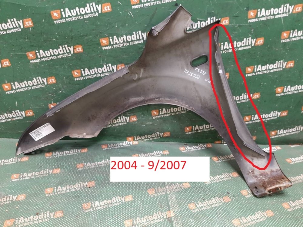

Re: Koroze u Focusu 2
Příspěvek od lucky.jack » 29.08.2022 16:27
stano. píše: 29.08.2022 16:00 predFL ma smerovky v blatniku
poFL ma smerovky v zrkadlach
Jj, ale pak je ještě mezityp, stará maska, stará přístrojovka, ale oranžový podsvícení vč rádia 6000 se zaoblenými rohy. To má blikače v blatníku. Fotky viz moje galerka :-)
pan-x píše: 29.08.2022 15:42 jako 2007-2008 maji jine cislo, ale pak to vsude vyhazuje jako záměnné s 2004-2007 tak nevim
Ano přesně tak to je, ale prodejci to nějak nechápou, proto chtějí nějako fotku starýho blatníku.
PS na vrakáči se nechají sehnat i neshnilý, ale nemám nic poblíž a chci jim poslat foto toho rozdílu, abych tam nejel 100km nazdařbůh.

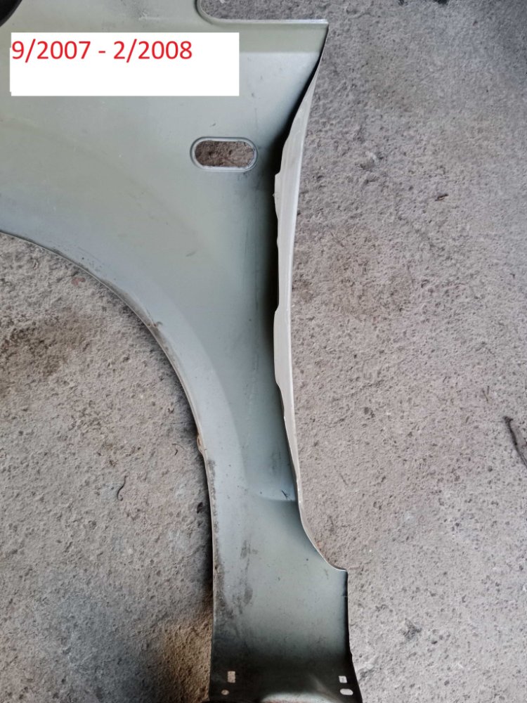

Příspěvek od lucky.jack » 05.11.2022 12:35
Tak abych dotáhnul dotaz do konce... Trvalo to sice, ale koukněte na obrázky a je vidět rozdíl v profilování blatníku.

Příspěvek od stano. » 05.11.2022 12:46
Myslis, ze nebude zamenitelny?
Příspěvek od lucky.jack » 06.11.2022 16:33
Zaměnit nepůjdou. Bohužel. Ten mezityp se fakt blbě shání. Spousty obchodu, spíš teda snad všechny, o tomhle nevědí.
Příspěvek od lucky.jack » 06.11.2022 21:32
Adow píše: 05.11.2022 17:37 Co je to za patvar?? :-)
Patvar to je, ale takhle to soudruzi ve Fordu vymysleli :wallbash:
