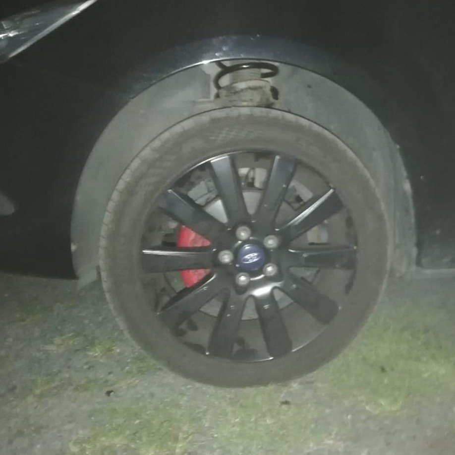

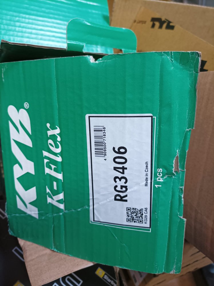

Zdravím, teď nam měnil mechanik predni pružiny. Dal tam KYB Kflex RG3406,a ten předek je strašně vysoko což nechceme. Tvrdi, ze to bral podle vinka a že si je tedy máme novy objednat sami. Mám tam 17"kola a vypadá to jako terenak. Nevíte co s tím? Diky. Fokus combi, 2009..1.6 85kw

Re: Predné pružiny
Příspěvek od stano. » 09.09.2022 10:54
Skvely mechanik :lol: :lol: :lol:
Trt objednaval podla VINka. Dal tam pruzinu z 2.0 TDCi / 1.8 TDCi / 2.0 benzin. Ta nema co robit na lahkom 1,6 benzine.

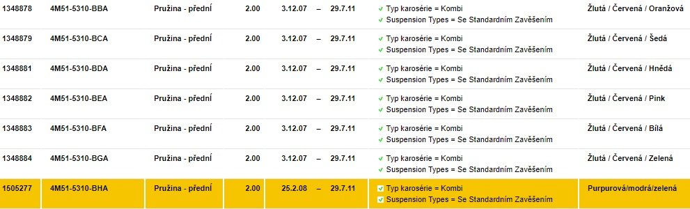

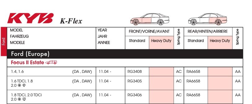

Příspěvek od pan-x » 09.09.2022 12:17
podle treba meho VIN (1.6 74kw) vskutku vyskakuje RG3406 (13mm 368mm) a pak o 0,2mm tenci RG3405 (12,8mm 369mm)
ale tam je to o tech barvickach na starych pruzinach jak jsou
a kdyz to hledam podle auta, tak vyskoci (13mm 360mm) RG3408 :)
kazdopadne primo na strankach KAYABA:

Příspěvky: 13630
Registrován: 18.07.2011 19:55
Re: Predné pružiny
Příspěvek od stano. » 09.09.2022 12:33
Neviem ako ty, ja pri 1.6 vidim 3408.
Spominane 3406 su ako som pisal.

Re: Predné pružiny
Příspěvek od pan-x » 09.09.2022 12:41
no vsak..podle VIN mi vyskoci tabulka s barvickama na pruzinach
a ty OE cisla maji jako zamenu prave ty spatne pruziny
byl: Ford Focus 1.6 3dv. r.v. 2000 blue (2007-2025)
je: Ford Focus 1.6 combi r.v. 2010 chill (2021-
