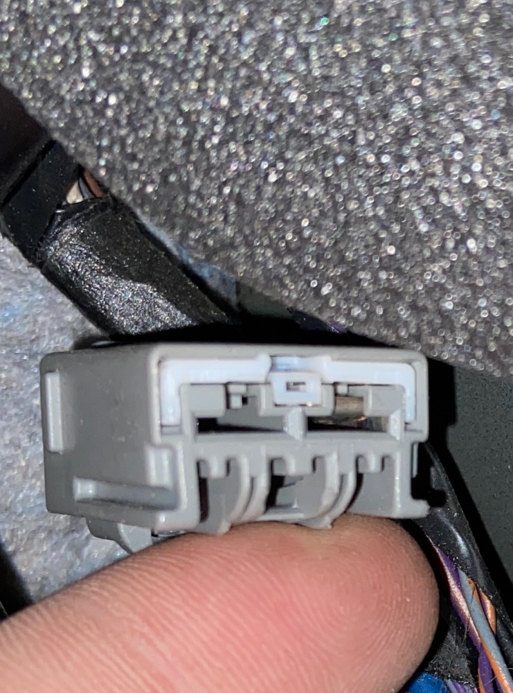

Ještě se zeptám: na fotkách na webu jsem našel v zeleném konektoru obsazené 3 piny a 4. pin se doplňoval z kabeláže tažného zařízení. Já už mám osazené 4 piny o výroby. Co tedy s onim pinem, který se mě v rámci kabeláže nabízí ?

Re: Dodělání tažného zařízení na Ford Galaxy
nechapu dotaz - pokud mas vyndanou originalni kabelaz tazneho z jineho auta, tak ji zapoj na nalezene konektory a nehledej v tom slozitosti

odkazuji se na obrázek v příloze. Je to z výřezu z návodu na elektroinstalaci a na pin4 se tam doplňuje jeden vodič, který je součást origo kabeláže k TZ. Já ale pin 4 mám už obsazený. Můj dotaz bylo co s tím. Proto jsem sháněl origo návod, a ideálně i elketroschema zapojení řídící jednotky modulu tažného zařízení...

pokud mas pin 4 osazen, uz s tim nic nedelas (15-1 predpoklada osazene jen 3 piny)

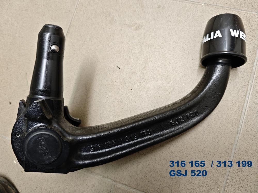

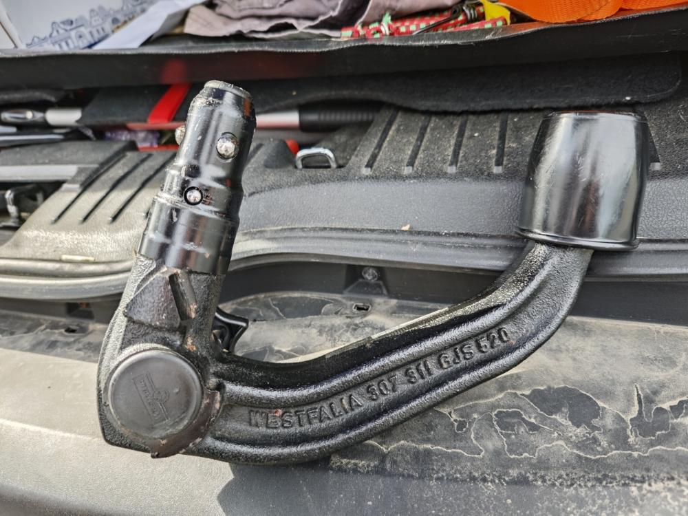

Pozor, pokud máte WESTFALIA a chcete druhou kouli.
Já mám dodělávanou a je tam "úzkej" čep a koule je bez označení FORD. Dle návodu a štíku mám 307 355
a koule má označení GSJ520 celý nápis z jedné strany 316 165 / 313 189 ale dnes jsem si jel do Plzně pro koui z Galaxy a hle, ono to nesedí. Dle fotek je prostě tlustá a nezacvakne. A ano, tato á na sobě FORD. Tedy WESTFALIA prvovíroba asi nebude to samé, co jde do prodeje.
Ta, co jsem měl nabádnutou má označení taeké GSJ 520, ale 307 311
No, pokud by někdo nabídl za dobrou cenu tu tenkou, měl bych zájem. Zatím budu na vozík mazat a na kola zase mejt kouli .
Oboje:
Oboje:
