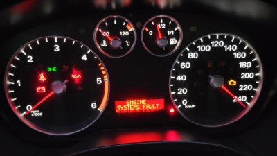

Fort Focus 1,6 tdci 66kw, točí, ale nechytne
Příspěvek od Langoš » 29.12.2023 23:25
Ahoj. Nevíte kde by mohl být problém. Jednou sem jel z práce z ničeho nic zhasl motor a už nejde nastartovat. Motor normálně točí, ale nechytne. Ještě když otočím na kontrolky ručička tachometru vystřelí na rychlost 240km/h viz. foto. V budíkách problém nebude to už jsem řešil s borcama s HW servisu.
Díky za rady.
gecko-x
Příspěvky: 730
Registrován: 08.04.2015 00:38
Bydliště: Holešov
Re: Fort Focus 1,6 tdci 66kw, točí, ale nechytne
Příspěvek od gecko-x » 30.12.2023 15:34
Budiky asi nebudou ok, kdyz se chovaji takhle nestandardně....
Neblika ti kontrolka imo?
Kdy jsi menil palivovy filtr?
Co pise diagnostika?
