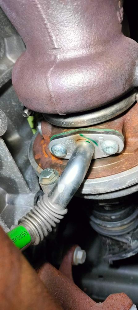

Tak jsem byl dnes ráno ještě u kolegy a nepatrný únik je kolem turba(viz foto).Ovšem může to být ještě někde jinde ale nic jsme už nenašli.Vyfuk je takový mastnejsi, což by přispívalo tomu, že se únik spaluje ve výfuku.Meli jsme to natlakované půl dne a žádný unik.V autorizaku zítra jim to ukážu a řeknu ať se zaměří i na to.Samozrejme se zápisem do protokolu kvůli případně reklamaci.

Koukni na vodni pumpu, jestli ti metece mrazovka.Martin2700 píše: 19.02.2023 12:49 Tak jsem byl dnes ráno ještě u kolegy a nepatrný únik je kolem turba(viz foto).Ovšem může to být ještě někde jinde ale nic jsme už nenašli.Vyfuk je takový mastnejsi, což by přispívalo tomu, že se únik spaluje ve výfuku.Meli jsme to natlakované půl dne a žádný unik.V autorizaku zítra jim to ukážu a řeknu ať se zaměří i na to.Samozrejme se zápisem do protokolu kvůli případně reklamaci.received_522565966650969.jpeg

a co číslo turba,odečetl jsi???Pokud ti sundají hlavu,tak si to nech odkarbonovat,podle mě se do mororu tlačí olej skrz turbo
tam je nej,problém těchto motorů,to až vyřešíme,tak budeme mít vystaráno,jo a ta vyfocenátrubka je odtok oleje z turba
a tam bude asi problém...

Ahoj, díval jsem se všude a ten štítek jsem nikde nenašel.Nevim jestli ho nemám třeba shora na turbu.Dival jsem se na to jak blbý a nic.Jedine číslo co jsem našel bylo na té fotce to zelené.Prave může být problém v turbu buď v chlazení, které se chladí vodou tak prasklina a vypaří se to přes výfuk a nebo v samotném turbu.Kazdopadne si myslím, že je asi lepší tu hlavu sundat na záruku a aspoň budu vidět, v jakém stavu jsou válce a celý blok + mi to odkarbonuji v záruce a budu mít nové těsnění a zkontrolování celou hlavu. Při jednom by se vyměnil i ten řemen, který je v oleji.Rozvodovy asi kašlu,protože ten v oleji není.

Vyřešit se to da upraveným sáním s odlučovačem.majk píše: 19.02.2023 14:57 a co číslo turba,odečetl jsi???Pokud ti sundají hlavu,tak si to nech odkarbonovat,podle mě se do mororu tlačí olej skrz turbo
