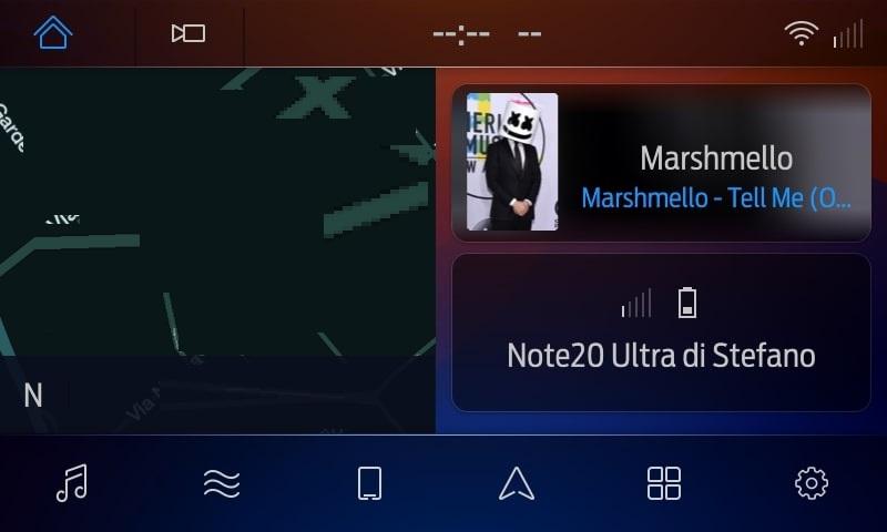

Kalibraci, nebo jsi znova přehrál aktualizaci?
Existuje ještě jedna varianta. Udělat jailbreak a nainstalovat mód, kde můžeš ke každé stanici napevno nahrát logo (jaké chceš).
Jailbreakem otevřeš další možnosti, jak Sync upravit. Ať už vzhled, tak odstranit vyskakovací okna, aktivovat video přehrávač a tak...

https://www.fmods.net/community/viewtopic.php?t=498
Pokud bys náhodou sehnal ČR loga v nějakém balíku, budu rád, když se podělíš :) Nějak jsem to moc nestudoval, pač rádio poslouchám jen když se mi nenačte včas fleška, ale klidně bych je nahrál na pevno...
Módy jsou tam dobrý. Teď jsem zkusil semi transparent vzhled a super. Co se mi ale po vizuální stránce nejvíce líbí, tak zobrazení obrázku alba na hlavní obrazovce, na místo obyčejného textu. Žere to i ze Spotify..
Není můj, ale pro představu:
