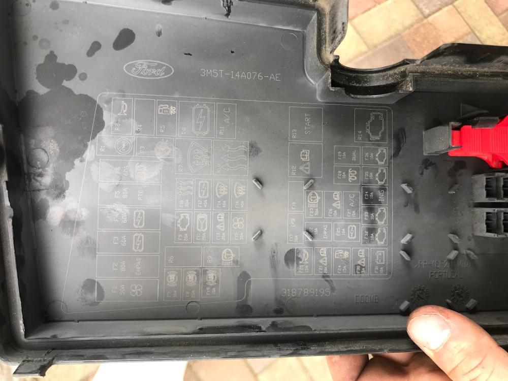

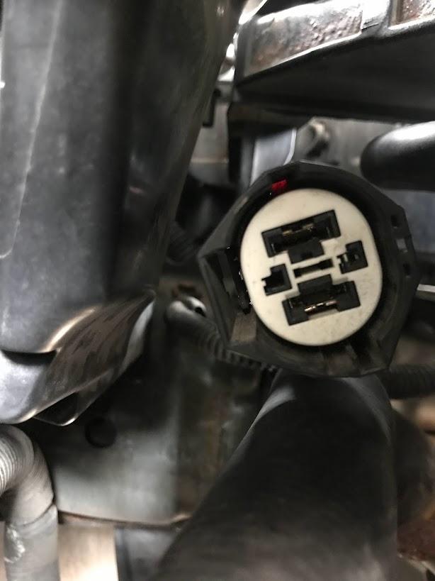

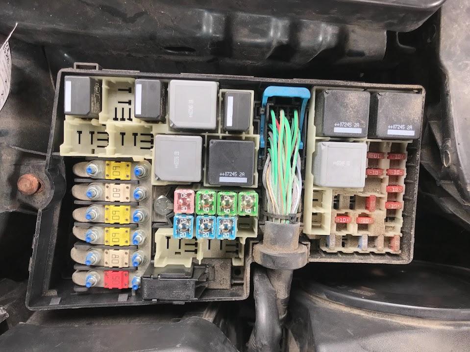

Ventilátor chladiče se nezapne
Ahoj,
mám problém s přehříváním. Při rychlejší jízdě typicky na dálnici vše ok, ale když dojedu a popojíždím po městě, je problém - už se mi třikrát vyvařila voda přes víčko. Ventilátor nespínal při vysoké teplotě ani při zapnuté klimatizaci. Motor ventilátoru chladiče i s řídícím modulem jsem vyměnil (na přímo připojených 12V běží v pořádku). Ale pořád nesepne při teplotě ani zapnuté klimatizaci.
Zástrčka která vede k řídícímu modulu má 3 kolíky. Na dvou z nich je neustále 12V ikdyž je vypnutý motor. Třetí - modrý má 4,4V, když je klimatizace zapnutá i vypnutá, když je vypnutý motor tak 0V. Zkontroloval jsem pojistky F1 F10 a relé R10 viz obrázek, všechny jsou OK. Na diagnostice nic není. Self test klimatizace taky žádný chybový kód. Po čem jít?
Moc díky za pomoc
Moc díky za pomoc
					Naposledy upravil(a) tomasfofo dne 29.06.2023 23:46, celkem upraveno 1 x.
									Focus MK2 2.0 TDCi 2007 combi
- Příspěvky: 13605
Re: Ventilátor chladiče se nezapne
Z popisu by som zacal uzemnenim/kostrou.
						- oscaar
- Příspěvky: 870
- Bydliště: Zlín
Když vytáhneš v pojistkovce rele, co spíná ventylatory, zapneš zapalování. Tak když spojíš drátem ty široké kontakty v patici kontaktů pro rele. To jedou?
